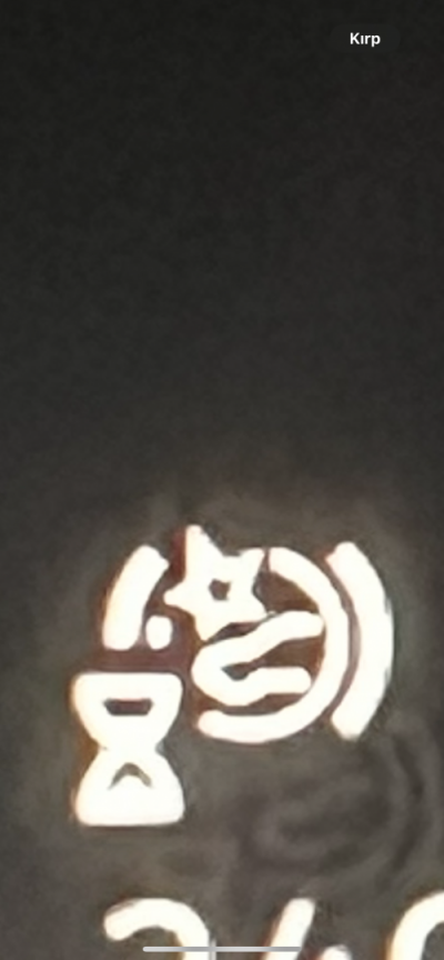

Merhabalar,

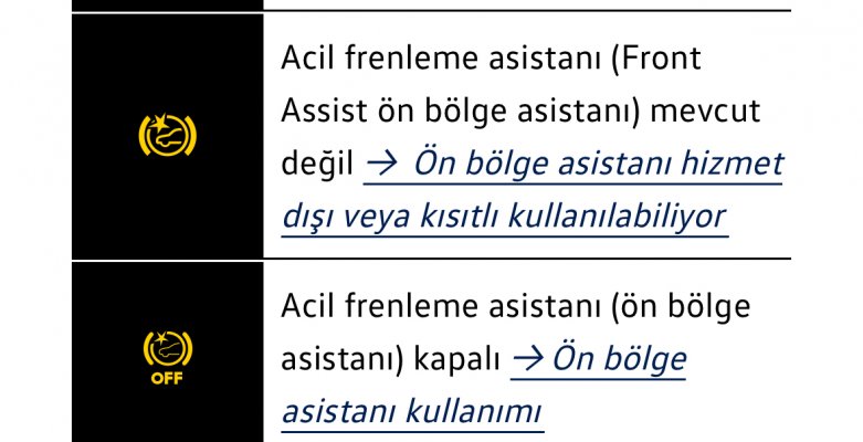

Golf8.5 impression aracım var sabah bu işaret yandı ne anlama gelmektedir bilgisi olan var mı
    422.4 KB · Görüntüleme: 88

Bu işaret front assist ile alakalı sanırım. Her kontağı açtığımda yanıyor biraz sonra kendisi sönüyor. Yola çıktıktan belli bir süre sonra front assist devreye giriyor diye anladım ben.

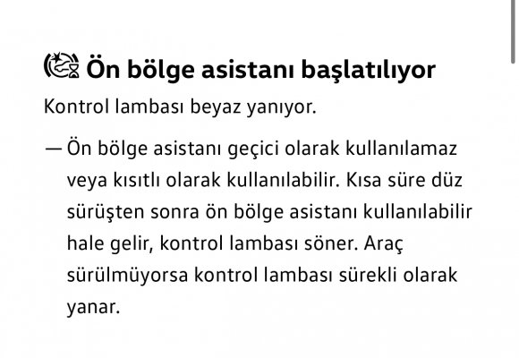

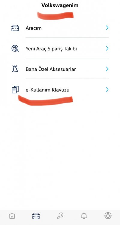

Volkswagenim uygulamasını indirip aracınızla kayıt olun, sonra Yardım bölümüne gelip İkaz lambalarına tıklayın. Tüm arıza lambaları gözüküyor, oradan da bakabilirsiniz. Eğer gözükmüyorsa kullanım kılavuzu.

Araç ilk çalıştığında bu işaret çıkıyor 5 km hızdan sonra kayboluyor fron asist 5 km hızdan sonra devreye giriyor.
Front asistin devreye gecikmeli gireceğini söylüyor. Karanlık ortamlarda çalıştığında yapar genelde. Sıkıntı yok, bende de öyle.
Bence vw sahipleri bu uygulamayı indirmeli aracı kayıt ediliyoruz şasemizi giriyoruz olay biliyor...
Benim şaseyi algılamıyor :D acaba önden eklemeli mi diye düşünüyorum :D.
