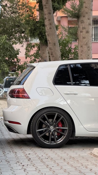

Öncelikle hayırlı akşamlar. Otomobilim basık ve üstünde replika 18 inç jant pretoria var. Görüntüsü artık beni tatmin etmiyor, 18 inç küçük geliyor hatta, 225/40/R18 kullanıyorum ebat olarak. acaba diyorum ki şu sıralar hoşuma giden BBS FI 'ın 19 inçini alıp taksam ne gibi problemler yaşarım? konforda sıkıntıların olacağının bende farkındayım ama katlanılmayacak kadar mı orasını bilmiyorum. Bi başka aracımız olan Passat'ta 19 Verona takılı ve problem yaşamadım abartılacak kadar. Acaba Golf, Passat gibi 19 inç jantı kaldırabilir mi çok merak ediyorum. piyasada 18 inç BBS FI taktıran görmedim, herkes golfüne 19 inç takmış, bi tanıdığım vesaire de yok ki sorayım nasıl ustam iyi mi yoksa pişman mısın gibisinden... Size sormak istedim, sizce pretorialardan vazgeçtiğimde 235/35/19 ebatlarına geçmeli miyim? veya 19 inç jant kullanan var ise ne düşünüyor?
Otomobilimin birkaç fotoğrafı ve üstünde olmasını istediğim jant modeli;

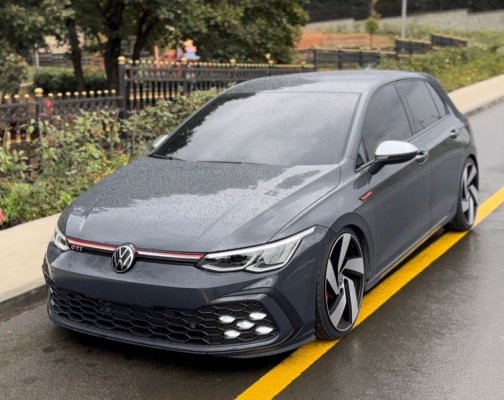

Bbs ise ınstagramda bir mavi Golf 8’de görmüştüm o araca daha iyi bir jant takılamaz dercesine hoşuma gitmişti.
19’ BBS FI R koyu gri bir janttı. Kolları arasında içteki aerodinamik boşluklar da ayrı bir derinlik katıyor 19 inchim diye bağırıyor.

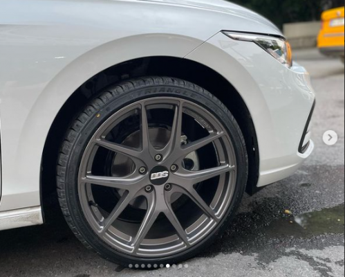

Hocam basık araç kullanıyorsunuz bu sebeple 235-35-19 arkalarda bir problem yaratmaz ancak ön kısım çamurluklara muhtemelen değer. Tercih etmek istediğiniz jant BBS Fİ hem et oranı düşük hemde ofsetli bir jant ön kısımlarda da o ofsetin etkisi olarak jant içeri girecek lastik biraz daha dışarı çıkacak. Basık kullanacaksanız eğer ideal ön 215/35/19 arkayı 235/35/19 tercih edebilirsiniz.

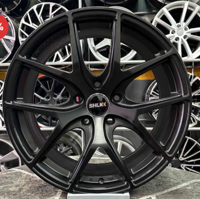

Jant için konuşacak olursak BBS markasının FI modelinin replika modelini farklı kalıplarda bulabilirsiniz attığınız mk8 üzerinde takılı olan ürün fiyat olarak en uygunu SHLK Marka. Aracı kapatıyor bence bu jant.
SHLK marka BBS FI

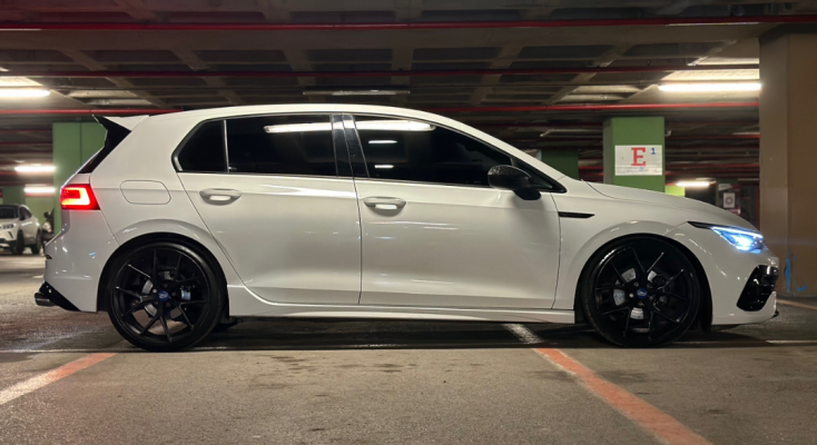

Hafif ayrıklık olacaktır 225/35 de ayrıklık yaşanmaz. Bursa da ki bir dostuma 215-35 ön olacak şekilde taktık mk8.5 aracına . Ayrıklığa dair birkaç görsel mevcut rahatsız edecek kadar yok. Bir de lastiğin jant koruması belirli bir yere kadar ayrıklığı kapatıyor

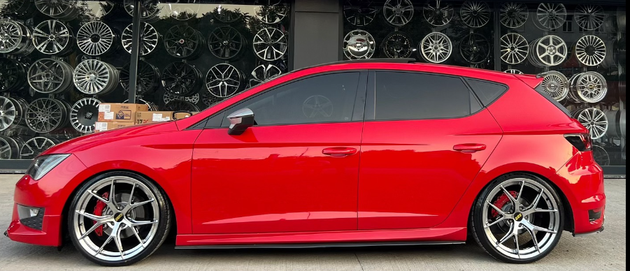

hocam bu jantları çok araştırdım fakat en yakıştırdığım dostunuza taktığınız tip olan jant, çünkü bombesi daha az ve benim gözümde daha uyumlu duruyor aracıma kolları ve göbek kısmı leon veya mk8'e nazaran. Bu arada benim jantçım sen istesende ben bu arabaya 19 jant takmam gibisinden konuştu, yahu bu 19 bu kadar dert mi? hem 18 hem 19 kullanan bi kral beni aydınlatabilir mi? çünkü dediğim gibi passatta 19 verona beni hiç rahatsız etmiyor golfte bi fark olur mu acaba?
Birisi sizin dediğiniz jantı takmış benim 7.5'a çok klas durmuş ama gönlüm gun metalden yana işte... kararsız kaldım 😅
