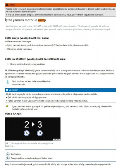

Evet Rodaj 1500 km kitapçıkta yazıyor. Aracı satın alırken danışman öyle bişey yok istediğin gibi gazla demişti.rodaj 1500 km mi?
torpidodan çıkan kitapçığa baktım rodaj diye bişey bulamadım yazmıyor sanırım
Ben internette bulduğum kitapçıktan bakmıştım. Başlığında 2024 Golf diyor.torpidodan çıkan kitapçığa baktım rodaj diye bişey bulamadım yazmıyor sanırım
