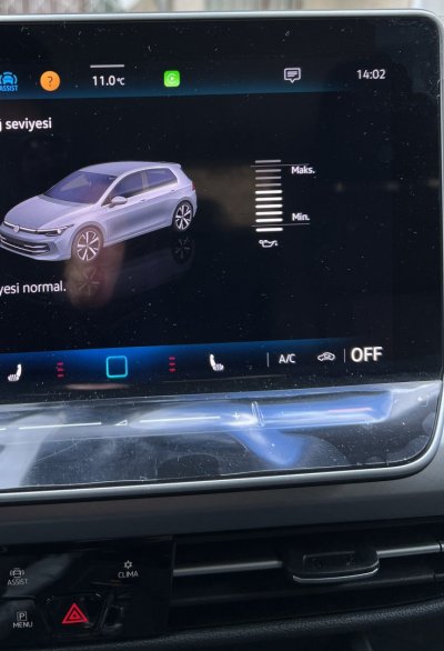

CA6AF78B-5707-433A-9106-A14744C25EB6.jpegMotor soğukken bu seviyede. Motoru ısıtıp biraz kullanıca bir seviye düşüyor. Yağ eklettireyim mi? Arkadaşlar. Herhangi bir yağ seviyesi uyarısı falan vermedi. Araba 2400 km civarlarında.
