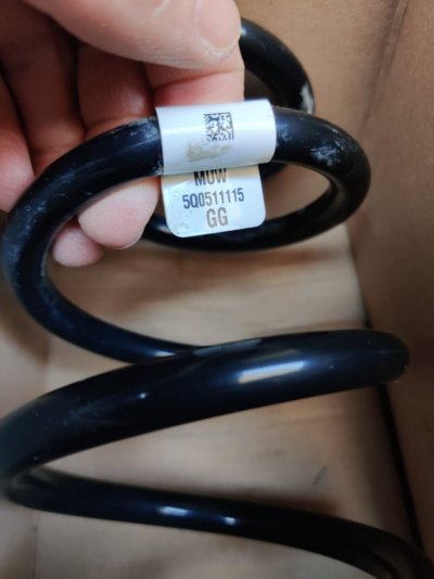

dostlar merhaba.. 18" jant opsiyonu olan bi golf 7'den çıkma bi yay takımı buldum. 2016 mdel 1.4 125lik manuel bi golften çıkma.. resmini ekledim. https://web.tecalliance.net/ sitesinden sorguladım. spor olduğu görünüyor. sadece golf için kullanılmış. niyetim fr yay denemekti ama bunu bulunca hemen aldım.
merak ettiğim; daha önce 1.4 act olan 150bg olan bi golf7 'nin 18" jant opsiyonunda "spor alt düzen" diye bi ibare de vardı. yani ops,iyonun içinde 18" durban jant ile birlikte spor alt düzen diye bi ibare de okumuştuk. ama benim yayı aldığım araçta sadece 18" durban jant yazıyor. 18" durban jantla gelen golf7 lerde ayıca bide spor alt düzen diye bi opsiyon daha mı ekleniyor yoksa tüm 18 " jantlı gelen golf 7 ler spor alt düzenlimi ?.. çok karışık olmadı umarım. selamlar sevgiler.. WhatsApp Image 2024-10-02 at 19.16.03.jpeg

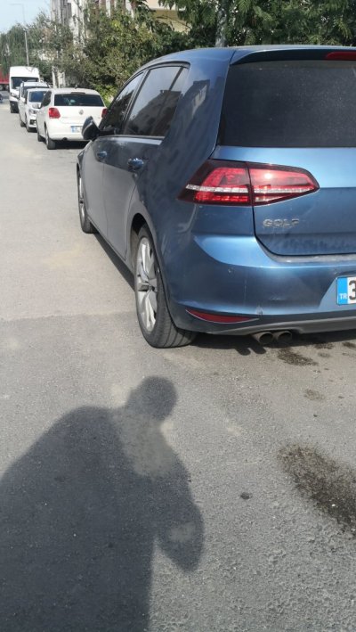

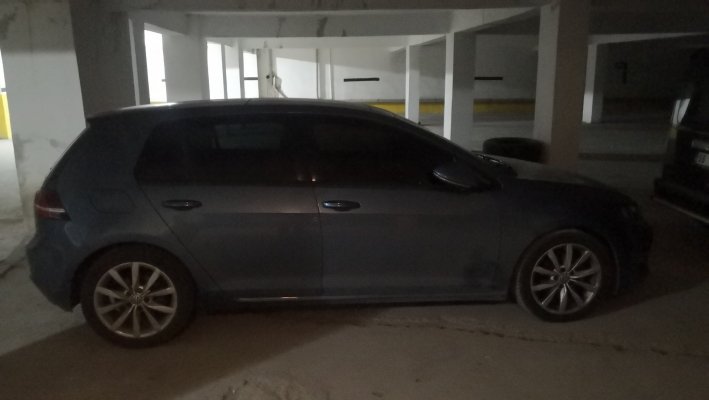

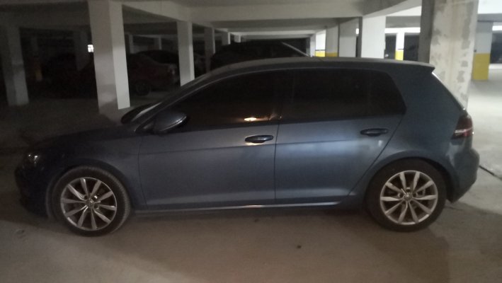

size sormak istediğim 18 jantlarda araç tekerler iz genişliği dahamı fazla , yani spacer etkisi oluyormu 18 jantlarda çünkü tekerlek özellikle arkalar fazla içerde geliyor. resimleri ekliyorum. aracımın yandan görünüşü ve arka çaprazdan görünüşünü ekliyorum. 18 jant çok iyi olurdu ama bunlarla devam edicem sanırım. yanlız tekerlekler fazla içerde değil dimi ? araç yere yaklaşınca biraz tuhaf geldi bana..
sormak istediğin,iz bişey varsa cevaplayabilirim.. selamlar.

18'' opsiyonuyla gelen jantların lastik ebatı 225/45/18. 19'' ise 235/35/19 ile gelir. Bence 225 bile özellikle Durbanlarda içeride kalıyor. ET'si çok yüksek (Durban ET51'di sanırım) jantlar araç yere indikçe daha da ezik duruyor.
lastik taban ölçüsünden değil de, acaba dedim jant kollarıı veya göbeği biraz daha dışarı çıkık olabilirmi ? diye düşündüm. değilse 18 takmamın görüntü haricinde bana bi faydası olmayacak ki konforundan fena halde memnunum. hatta esneme sesleri daha da azıldı sanki..

fabrikasyon 18 jant alabilmek için golf 7’nin tüm modellerinde spor yay veya dcc almak zorunlu idi.

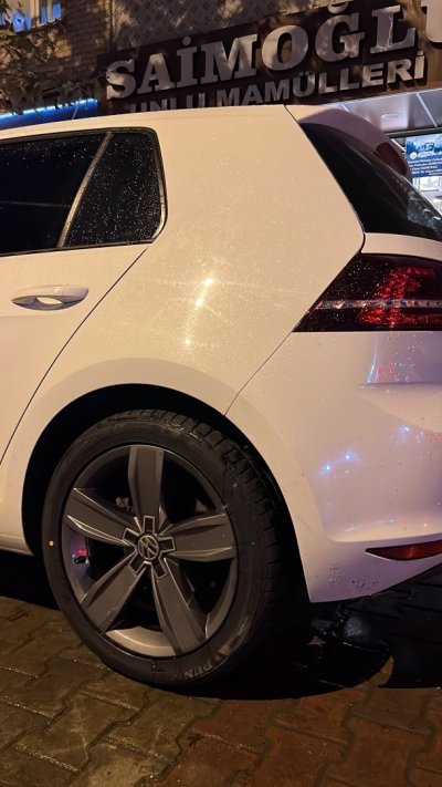

hocam durbanlar ve dijonlar çok içerde duruyor kendi aracımda 17 istanbul passat jantları var ve tam çamurluk hizasında duruyor kesinlikle size tavsiye ederim . Aşağıya bir görsel ekledim gun metal renkle birlikte çok güzel bir uyum oldu çok pahalı bir jant değil dijondan çok daha iyi ve farklı duruyor bence
