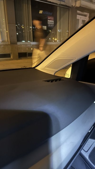

Merhabalar fotoğrafta paylaştığım ön cam klima menfezinden hafif bozuk yollarda cızırtı sesi geliyor kimsede oldugunu düsünmedigim bu arızayı yaşayan varmı vızır vızır vızır cok rahatsız edici bi ses düz sıcak asfaltta ise ses yok. EACD82DA-526C-4DA2-9F27-94EEDC263CE9.jpeg

Merhaba resimde belirtmiş olduğununuz noktadan cızırtı sesi dün benim aracımda oluşmaya başladı. Dikkat dağıtıcı ve sinir bozucu , çözümüzün ne şekilde oldu. Şimdiden teşekkür ederim.

Aynı ses aynı yerde benım araçtada var,5000 km de başladı.eminim oynatırsam orayı ses var diye dahada artar.soğuk havada bozuk asfaltta geliyor sadece.takmamaya çalışıyorum.çözüm bulursanız yazın lütfen
Benim araçta da var arkadaşlar ne yapabilirim sünger oraya sığar mı acaba yoksa keçe gıbı mı uygulama yapıp fotoğraf gönderebilme şansınız var mı
Ses bazen kesiliyor bazen devam ediyor özellikle Asfalt olmayan parke taşı yollarda araç yattığından dolayı takmaya başladım.
Golf 7,5 aracımda aynı sorunu yaşıyorum sesin kaynağı bence sağ A sütundaki trim. Sol taraf sağa göre bu kadar oynamıyor mesela. Yabancı kaynaklı bir video da nasıl söküldüğünü gösteren bir içerik buldum. İçindeki parçayı tutan metal soketler ses yapıyor büyük ihtimalle.
