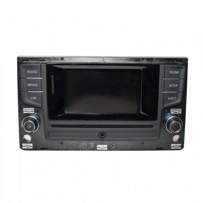

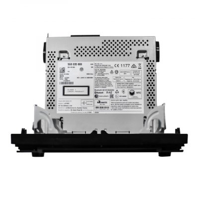

Merhabalar, Golf 7 Comfortlıne aracıma orjinal teybin aynısının bluetooth desteklisini almak istiyorum. Almak istediğim teyp 2015 sonrası üretilen modellerde varmış, bluetooth desteği var artı olarak. Amacım kablo olmadan bluetooth ile kaliteli müzik dinlemek bu yüzden orjinal olsun istiyorum. Montajını kendim yapacağım, kod vs. ister mi veya bir ayar gerekir mi ? Yoksa direk çalışır mı ?

Direkt ünite olduğundan sıkıntı çıkarmaz diye biliyorum. Ekranda media tuşu varsa rahatlıkla çalışır. @Oktay_b8_gte hocam bu konularda daha bilgili, bir de ona danışın.
Evet media tuşu var onunda görselini ekledim.
Direkt yazılım içine düşüyor zaten üniteden. Sadece highlineda bulunan MUTE ve SETUP özellikleri ekranda tuş olarak olmadığı için kullanılamayabilir. Ancak media bölümünden Bluetooth diye çıkar.

Online kodlama işin içine girer, bu cihazın Bluetoothlusunu alsanız bile şasenizde bluetooth kayıtlı olmadığı için kullanamazsınız. Giriş seviyesi crackli mib2 set alırsanız kullanırsınız
Kafam karıştı iyice olur diyen var olmaz diyende var. Sizin dediğinize göre hiçbir şekilde kullanamam bu cihazı öyle mi ? Ben montaj sonrası direk kullanırım diye düşünmüştüm.
