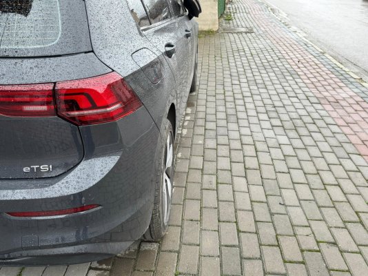

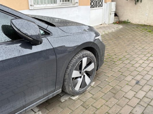

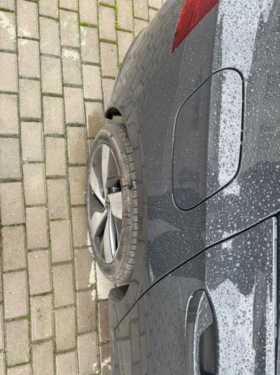

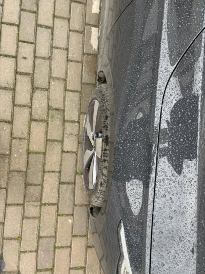

Sağlıklı olan ET45-53 bu şekilde olmalı 41 olmamalıydı bence...
Şu ana kadar herhangi bir olumsuzluk yaşamadım,taktırırken de çok fark yok demişlerdi ama şimdi içime kurt düştü,orjinal jantlaramı dönsem ...
fotoğrafta çamurluğun çok dışında gibi yeni fotoğraf ekleyebilirmisin tam hizada mı dışarıdamı tam çamurluk hizasında ise zaten insanlar öyle dursun diye bir de spacer takıyor ama dışarıda kaldı ise iyice araştır derim...
    352.8 KB · Görüntüleme: 63
    424.9 KB · Görüntüleme: 60
    286.3 KB · Görüntüleme: 56
    419.4 KB · Görüntüleme: 59
    262.3 KB · Görüntüleme: 62
Yandan olan fotoğraftan güzel duruyor ama üstten çektiğin lastikler dışarıda görünüyor senin gözleminde lastikler dışarıda mı...
Benim canlı gördüğüm tam çamurluklara sıfır olarak görünüyor,hatta ilk gördüğümde çok hoşuma gitmişti tam çamurluklarla ip gibi tam hizada duruyor diye düşünmüştüm .Yani 7mm fark fazla olmaz diye düşünmüştüm tabi jantın genişiliğide 7 den 7.5 cm ye çıktı,Benim hesabım 1.2 cm çıkıntı yapar eski yerine göre diye hesap yapmıştım,bilmiyorum ben amatörce kafamda böyle hesaplamıştım,sonuç bu
Hayırlı olsun...🧿
İlginize çok teşekkürler,sizce böyle mi kalsın,yoksa orjinale mi döneyimBu arada orjinal jantlar golfe hiç yakışmıyor,arabayı alırken düşündüğüm ilk şey jantları değiştirmekti
Benim şahsi fikrim, tam çamurluk hizasında kullanabilirim daha önce kullandım lakin lastik çamurluk dışına çıkıyor ise kullanmam risk görüyorum kendimce...
bu sana kalmış zaten yay yok aracında çamurluk lastiğe oturmasın yeter...
diğer konu görüntü ofset tipi jantlar var genelde hondacılar da görüyorum öyle çirkin...
kullanan arkadaşlar da yorum yapsın ben pipirik biriyim🫣 yanlış düşünüyor olabilirim...
kaldıki senin o kadar dışarıda değil...
Teşekkürler 🙏🏻
ben zamaninda replika takmistim arac 6 mm daha disarda kalmisti. yol sesi artti aracin manevrasi hantallasti. arabayi cok etkiliyo et degeri.bence 3-4 mm fark olmali en fazla. turkiyede et degerine bakan bile yok. jantciya gidiyosun 5x112 uyar abi diyo. devam😁😁
hocam orjinal jant 7,5 et 51. senin jantin 7,5 et41.yani tam 10 mm disarda orjinal 17 lere gore. baya buyuk fark bana sorarsaniz
