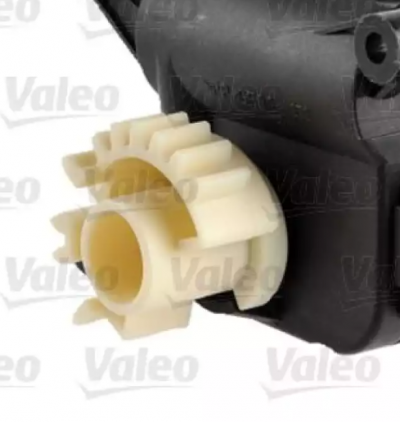

Benzer bir sıkıntı benim 2014 Octavia aracımda da olmuştu. Havalandırmayı en sıcaktan en soğuğa çekerken çıt çıt diye ses geliyor mu problemli taraftan?
Eğer öyleyse yönlendirme motorunun ucundaki aşağıdaki gibi yarım ay şeklinde dişli yerinden çıkıp diş atlamış olabilir. Tekrar ayarlayıp yerine takılınca benim sorunum çözülmüştü.
Torpidonun altına doğru iyice girerseniz motoru görebilirsiniz

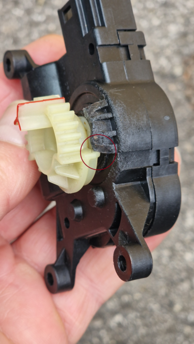

Selam arkadaslar,
uzun ugrasmalarim sonucu problemi cözdüm ve suan aracin klima sistemi sorunsuz calisiyor, belki birilerinin isine yarar diye sorunun cözümünü resimdeki isaretledigim yerdeki beyaz dislinin siyah parcaya dokunup durmasi gerekirken zamanla siyah parcanin asinip beyaz dislinin 5-6mm kadar daha ileri gitmesinden dolayi bu hata ortaya cikiyor ve bu sebeple klima ayarini degistirdigimiz zaman klape tam olarak acilip kapanmadigi icin istenilen sicakligi ic ortama veremiyor. VCDS programiyla baktigim zaman bazen bir bazense iki hata gösteriyordu 1. hata kalibrasyon hatasi, 2. hata ise motorun icinde bulunan saga sola ne kadar gidecegine karar veren potansiyometre kisa devre hatasi idi. Hatayi nasil cözdügüme gelecek olursak isaretli yerdeki siyah parcayi cakmakla biraz isitip biraz iceri dogru itmek oldu.
Selam arkadaslar,

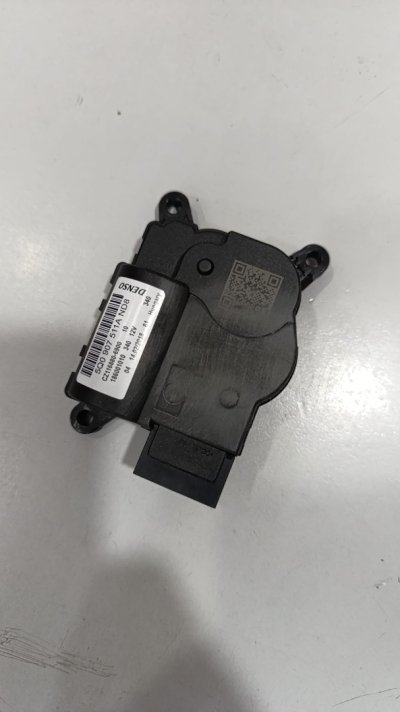

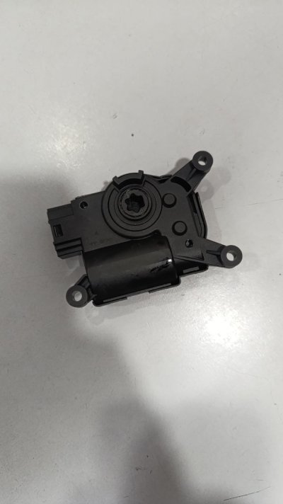

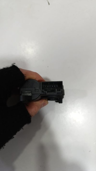

Merhaba, bende de Golf 7 comfortline var. Sağ klepe motoru potansiyometre ve kalibrasyon hatası alıyorum. Galiba motorun değişmesi gerekiyor. Görselde paylaştığım parçayı, parçacıda buldum. Eksiği var mı acaba? Teşekkür ederim
    65.2 KB · Görüntüleme: 9
    117.3 KB · Görüntüleme: 9
Bana göre parça eksik falan görünmüyor.
Üzerindeki DENSO / VW parça numarasını, araçtaki eski motorla birebir kontrol etmek lazım.
Golf 7’de bu klepe motorları dıştan aynı gibi duruyor ama sağ, sol, ayak ya da cam motorlarının yazılımı farklı olabiliyor.
O yüzden numara tutmazsa sıkıntı çıkarır.
Bir de adaptasyon (kalibrasyon) şart, motoru takınca kendi kendine düzelmez.
