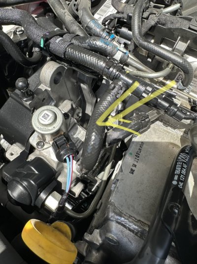

Hocam düşük bir ihtimal ama aklıma şu geldi. Ekli resimdeki hortum bu motorlarda kronik olarak patlıyor. Yakıt filtresinden gelip common rail yüksek basınç pompasına giden hortum bu. Orijinali takım olarak sensörü ile satılıyor ve anlamsız derecede pahalı.
Bu hortumun içi kaplamalı. Piyasada benzeri bulunmuyor. Onun yerine sanayideki bir hidrolikçiden 5-10 liraya alınıp takılıyor. Ucuz hortum sıradan ve içinde kaplama yok. Dizel yakıtı ve içindeki katkılar bu hortumun içini aşındırıyor ve mikro partiküller yüksek basınç pompasının girişini tıkıyor. Sonuç olarak pompa enjektörlere yeterli basıncı ve yakıtı veremiyor.
Bence hortumun orijinalliğini kontrol edin. Ayrıca yakıt hattı basıncını cihaz ile kontrol ettirin. enjektörler yetersiz besleniyor olabilir.
