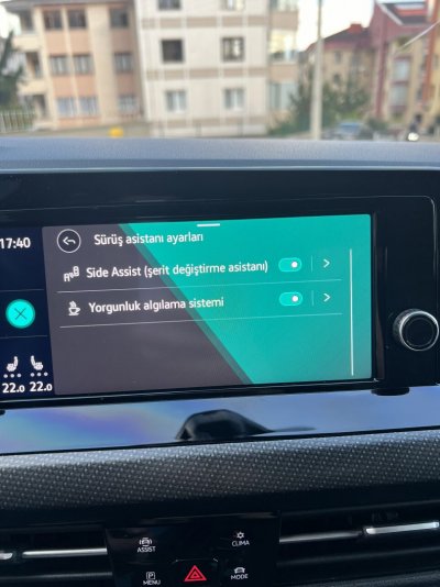

Merhabalar golf 8 rline yeni geçtigim için yabancıyı beni aydınlatırmısınız lütfen aracın ön camında şerit takip kamerası mevcut ama özellik görmedim hiç

Fabrikasyon mu yoksa sonradan mı yapılma? Asistanlar kısmı ekranı fotosunu da atabilir misiniz?
Menü den kapatılmış olabilir
Asıstanlar kısmına gır ordan kapalıysa aç

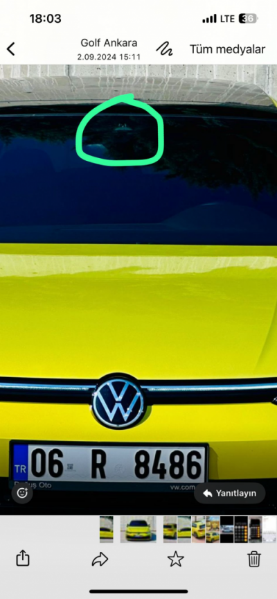

Fotoğrafa göre kamera var gözüküyor.
Camı yakından çekermisin...

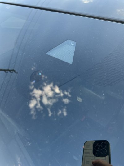

Hayır camda radar var eminim buna

Bu kamera iq led farlarda matrix özelliği için var. Şerit takip kodlama ile açılabilir. Tabela okuma olmaz.

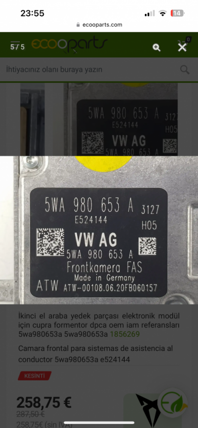

Bilgi olarak;5WA980653 parça kodlu üçüncü nesil kamera bulunuyor bu araçta…Şerit takip kodlanarak açılabilir…adaptif şerit takip, trafik işaretleri tanıma, obje tanıma gibi özellikleri aktivasyon ( Swap) kodu ile çalışır hale getirilebilir…
IMG_9819.pngParparBilgi olarak;5WA980653 parça kodlu üçüncü nesil kamera bulunuyor bu araçta…Şerit takip kodlanarak açılabilir…adaptif şerit takip, trafik işaretleri tanıma, obje tanıma gibi özellikleri aktivasyon ( Swap) kodu ile çalışır hale getirilebilir…
5WA980653 A araç üzerindeki parça numarası bu
