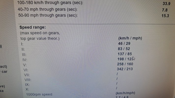

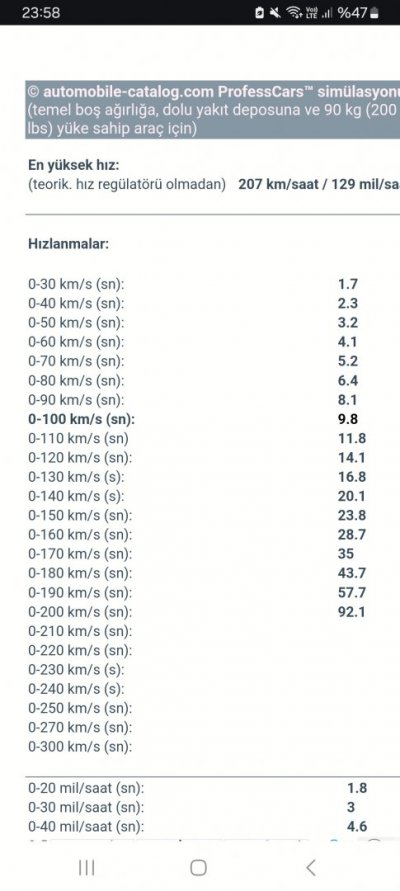

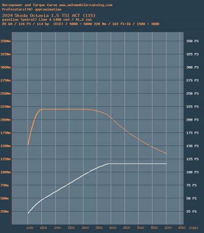

Konu başlığı ile alakalı teknik verilerden bir kaç şey paylaşayım. İşin detayına inenler için değerli olabilir.
*3500 devirden 6000 e kadar sabit max beygiri vermesi oldukça başarılı. Piyasadaki çoğu araca kafa tutar vaziyette.

Benim için kıymetli olansa 1500 devir/dak dan itibaren 225 nm torku vermesi oldu. Aynı alıştığım 1.2 tsi tarzında...
1500 - 2000 devir arası sürmek,
Minimum motor gürültüsü ve tüketim...
Konforlu ve ekonomik görünüyor...

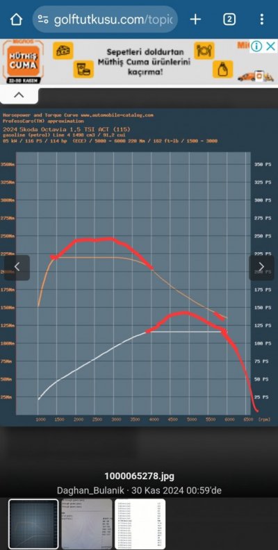

4000-6000 rpm arasi verilen sabit beygir gucu bu motora ozel bir durum degil.
Orada aslinda beygir gucu belirli noktada pik yapip dusecekti. O devir araliginda, map icerisindeki hp limite giriyor. Yani motor daha fazla guc uretebilecekken elektronik olarak sinirlandiriliyor gucu. Ust devirlerde hizlanma istegindeki azalma olarak bahsedilen kisim bu.
REmap yaptigin zaman orasi tepe haline gelir.
Benzer durum torkta da mevcuttur.
Aracin map dosyasinda engine load uzerine pek cok parametre kontrol.edilir.

Evet motorun gunluk kullaniciya en cok yansiyan kismi tam da burasidir.

Bu kadar uzun max beygiri veren şu an için baktıklarım arasında bizim araçlar var. 1.2 puretech, tce vs. hiç birinde bu kadar uzun yok. Bir tek 1.0 ecoboostta buna benzer durum var. Onun da torku max sabit şekilde yaklaşık 4bin devir sürüyor. Bu da iki motorun aslında kısıldığının bariz kanıtı diye yorumluyorum.
