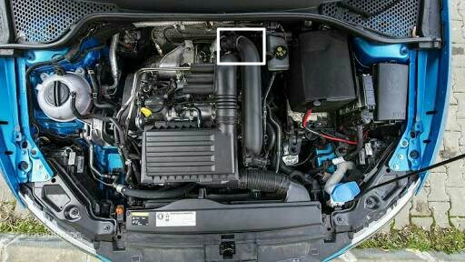

Ben golf 1.2 TSI araç aldım, yabancı bir forumda gördüm bende aynı şekilde gaza tam yüklendim bu arıza yandı, daha sonra turbo ara hortumu golf yazarak googleda bulabilirsiniz. 10 cmlik yuvarlak bir motorun sağ arkasına akünün sol tarafında bir ara boru var bunu değiştirince düzeldi. Bulamazsanız tekrar yazın atayım.
bu bahsettiğim yerde
