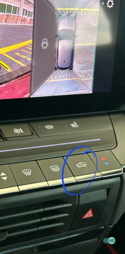

Hava sirkülasyonunu içe ayarlarsanız ve sıcaklığı low olarak ayarlayınca kesiliyor fakat bunu her seferinde aç kapa yapmak gerekiyor.

İç sirkülasyon tuşu çözüyor sorunumu.
