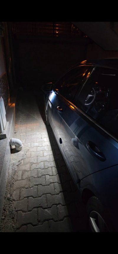

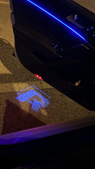

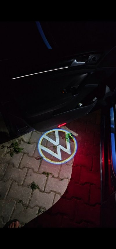

Bu ikisini de yaptım guzelce çalışıyor, ancak ayna alti ledi normal suruste deneme firsatim olmadı diger kapi alti modulu guzel çalışıyor kapiyla direkt entegre şekilde. Nasil yapildigini merak eden olursa
Ayna alti ledler ayna modulunde 1 nolu pine giriyor,
Kapi alti led ler ise mavili olan kablo demetinde 16 nolu pinden aliyorsunuz bu dediklerim +voltajini aliyorsunuz, hatlarin negatif kismini ise duzgun bir sekilde sase ucundan veya herhangi bir yerden alabilirsiniz daha sorusu olan varsa yazabilir bunlarin kodlamasi ise diver door ve passanger door menusune girip coding long coding helper diyip ordaki ana byte lerden goruyorsunuz detayli isteyen olursa bakarak net sekilde yazarim
Resimler ekte yazarken yuklememis

Kapı altı logo çok güzel durmuş , siz kendiniz mi yaptınız ?
Kapı altı aydnlatma için yaparken ç ektiğiniz video vs var mı

kabloyu kendim uydurdum açıkçası, arduino kablolarını kullandım, ayna altı aydınlatmada eksiyi ayna ısıtmadan aldım öyle kolay oldu kapı altı logoyu ise malzemeyi söktüm ve + - kısmına lehim yolu ile birletirdim malzemeleri aliexpressten aldım yorumu ve fiyatı iyi olan bir satıcıdan
