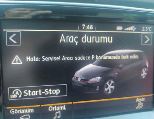

drmesut Üye Katılım 6 Ağu 2024 Mesajlar 59 Tepkime puanı 33 Konum Malatya İsim Mesut Araç Golf 7 9 Ağu 2024 #1 Merhabalar, Aracım DSG şanzuman bazen bu şekilde uyarı çıkıp bir kaç dakika durup tekrar kayboluyor çözümü nedir kronik bir arıza mı Ekli dosyalar IMG_20240809_082450.jpg 160.4 KB · Görüntüleme: 15
B Bluedrift Uzaklaştırıldı Katılım 10 Tem 2018 Mesajlar 630 Tepkime puanı 445 İsim . 9 Ağu 2024 #2 Bütün arızaları bugün çözeceğiz heralde Vites kolu arızası. Mikroşalter parçası takılmalı. Veya arızanın iptali mümkün.

Makif84 Üye Katılım 5 May 2022 Mesajlar 236 Tepkime puanı 124 Konum Ankara İsim Makif84 Araç Golf 7 9 Ağu 2024 #5 Merhaba muhtemelen vites kol kısmamında bulunan mikroşalter arızalı bu parçayı komple değiştirende var içindeki swich i değiştirende mevcut PARÇA FİYATI Parça değişimi
