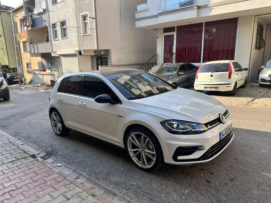

Merhabalar 19 proteria janttan 18 e dönmek istiyorum aracın üzerinde şuan orjinal dijon jantları var proterialar satılıktır.
18 jant öneriniz nedir tercihim Sparco Asetta gara ama malum çok pahalı.

Msw mat grafit fakat araçta basıklık olmazsa ufak duruyorlar. Dijon daha iyi yüksek araçta
