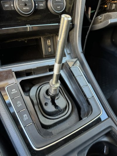

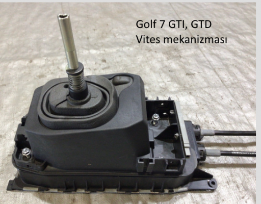

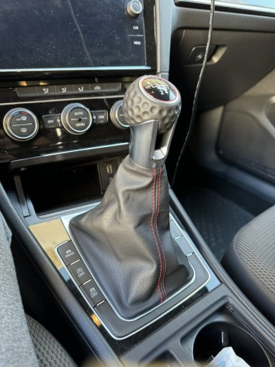

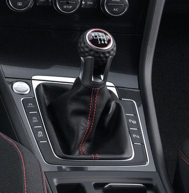

Golf 7 2014 manuel aracıma GTI vites topuzu takmak istiyorum. Slovenya'dan orijinal vites topuzu satın aldım, Çin'de satılanlardan değil; çünkü onların körükleri uzun ve birebir uyum sağlamıyor. Benim aldığım GTI topuzu, GTI araçlar için olduğundan hem körüğü kısa geldi hem de benim aracımın vites çubuğu GTI versiyonlarına göre uzun olduğundan kullanım açısından hoşuma gitmedi.
Eklediğim fotoğraflarda kısa çubuklu olan GTI ve GTD modellerinin vites mekanizması var. Bu modellerin vites demiri kısa; benim aracımın vites demirini bu uzunlukta yapma imkanım olur mu? Yabancı forumlarda gördüğüm kadarıyla demiri kesmişler. Ben demiri kesmeden GTI demiri bulup değiştirmek istiyorum. Çok kafa yordum ama çözüme ulaşamadım ve geri dönüşü olmayan bir işlem yapmak istemiyorum.
3 fotoğraf benim aracımdaki hali, 4 fotoğraf orijinal hali. Yardımcı olabilecek arkadaşlara şimdiden teşekkür ederim.

Bir ara kısa vites demiri takmanın maliyetli olduğu, orjinali kısaltmanın daha ucuza geldiğini okumuştum ancak kaynağım yok malesef. Eğer o demirin masrafını her türlü göze aldıysanız bence kesmeyi deneyebilirsiniz.
Vites bire bir uyuyor tek sorun uzun konforsuz oluşu, demir değişimi çok zor gibi herkes aynı şekilde söylüyor.
Kesme işini yapacak iyi bir ustada da tanımıyorum kesildiği zaman güzel bir şekilde ölçülmesi gerekli, geri dönüşü olmayacak gibi.
Kendim o demiri kesip kullandım 20.000-30.000 km kadar sonra gtı vites topuzunun kafası koptu bende sinir oldum orjinal vites topuzuna geri döndüm daha kısa olduğu için daha küçük durdu sadece sportif gibi :) ben bir zararını görmedim
Cevap için teşekkürler, demirin en başından mı kestiniz, bu şekilde yapıldığında topuz sağ sola yön değiştirmedi mi? onu sabit tutan demirin üstündeki çıkıntı gibi duruyor.

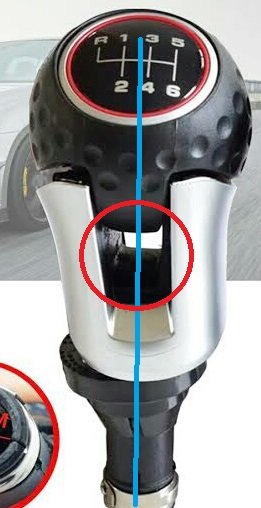

Tamam benim dediğim resimdeki örnek gibi mavi çizgi demir gibi düşünün, kırmızı daireye aldığım bölgede demir gözükmez mi?
    46.4 KB · Görüntüleme: 28
gözükecek ancak siyah renge boyayın o kısmı sırıtmaz zaten resimdeki açıyla bakmıyorsunuz topuza. topuza hep tepeden bakıyorsunuz :)

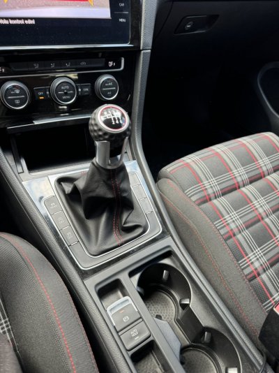

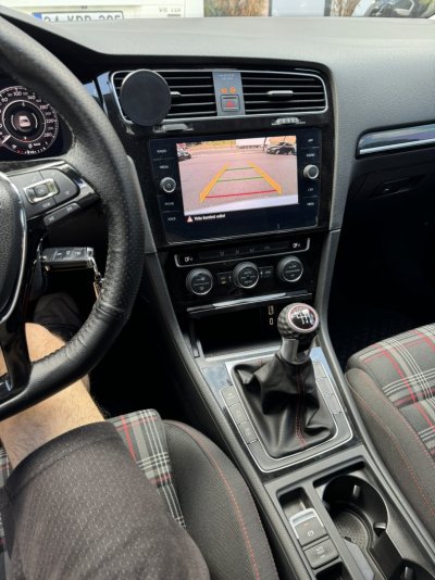

Forum yöneticisi Ahmet bey ve diğer arkadaşların önerisi üzerine demiri GTI topuzunun arasındaki gri uzantısının boyu kadar vites demirini kestim.
Şuan vites taş gibi öncekinden de daha sabit oldu, oluk açmadım sadece topuzun içine zarar vermesin diyerek demirin ucunu törpüledim ve demiri kestim.
Ekstra destek aldım eli yatkın bir usta gerekli, çok yapılan bir işlem değil neticesinde.

Orta konsolda tam uyum yakalanmış hocam hayırlı olsun. :)
Elinize sağlık hocam. Ben de ilk başta topuzun iç ortasını oyarak montaj yaptım. Baktım yine yüksek kaldı, demirin ucundan bir miktar kestim. O şekilde toplam yükseklik anca azaldı. Ama yine de orj gti yüksekliği elde edemedim :D
