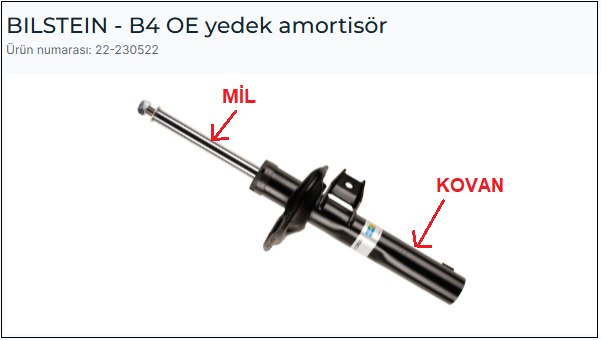

Ön Amortisörlerin sertliğinin asıl sebebi piston kovanı ve piston mili kalınlığıdır.
Kovan ve mili kalın olanlar sert, ince olanlar yumuşak karakterli olurlar.
Arka amortisörler de spor süspansiyon için ve normal süspansiyon için olanlar mevcut,
buna dikkat ederek amortisör alımı yapılırsa sürpriz yaşanmaz.
Ön amortisörler için
kovan ( gövde ) çapı 50mm olanlarda mil 22mm olur yumuşak karakterlidir
kovan ( gövde ) çapı 55mm olanlarda mil 25mm olur, sert karakterlidir
Amortisör alırken buna dikkat ederseniz süspansiyonun yumuşak veya sert olmasını kendiniz belirlemiş olursunuz.
