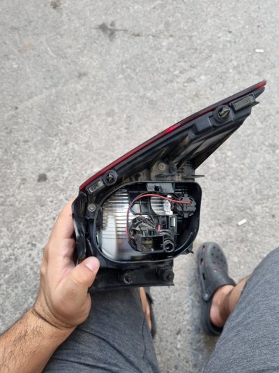

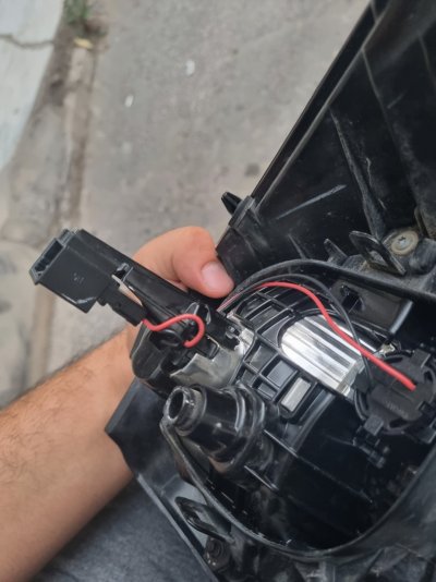

Arkadaşlar merhaba golf 7 arka dış stop lambası yanmıyor değiştimek için arka dış stopu söktüm ama ampul duyunu yerinden çıkaramadım yardımcı olur musunuz

Cevirerek cikiyordu sanirim saat yonunun tersine cok az cevirmek gerekiyor

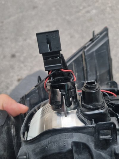

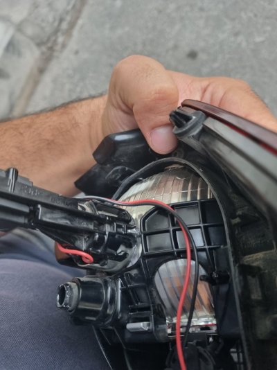

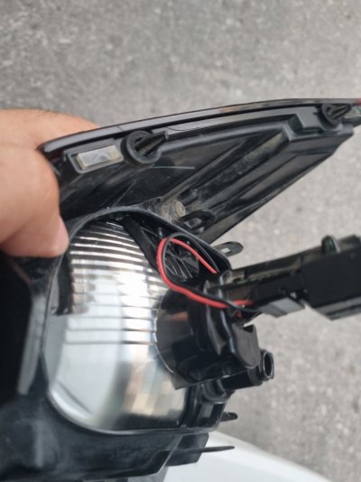

İlgilendiğiniz için Teşekkür ederim ancak hiç bir dönme payı yok döndüremiyorum

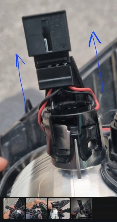

Ok yönünde yukarı doğru çekerek çıkıyordu diye hatırlıyorum.
Teşekkürler hocam denedim ama çıkmadı yanındaki sinyal lambası dediğiniz gibi çıkıyor ama stop lambasını çıkaramadım
Bir yerinde bir tırnak mı vardı acaba
onu sıkmak öyle çekmek gerekiyor olabilir
Değişmiştim ama şuan tam anımsayamadım
Beni de bayağı uğraştırmıştı siyah parça komple geliyor. Alltan çok az kastırıp yukarı doğru çektim geldi.
Teşekkürler hocam Akşam üstü yeniden deneyip yazacam

Hocam evet genel olarak haklılık payınız olabilir, fakat resimlere baksaydınız ampul tutucuyu çıkarttıktan sonraki aşamada problemim olduğunu bundan sonra sorun yaşadığım yerin klavuzda olmadığını farkedebilirdiniz. Klavuzda yazan ampul tutucuyu çıkardıktan sonra duy tırnağı çok sert, esneme payı olmadığını hissettiğim için zarar da verme düşüncesiyle stop lambasını çıkaramadım , bende daha kolay bi yöntem ve ya baş bir yolu var mı diye foruma yazma gereği duydum.
Evet beni de uğraştırdı, daha önce hiç sökülmediği için baya zorlamak zorunda kaldım ama sonunda hiç bi yere zarar vermeden sökebildim.

Ali bey merhaba, sizin yazılarınızı ilgi ile takip ediyorum. Verdiğiniz bilgiler ve yönlendirmeler çok kıymetli; naçizane olarak birşey demek isterim. 8 ile 9. madde arasında sorun var. Ampul tutucunun ( ampülün bağlı olduğu siyah soket) nasıl söküleceği konusunda bilgi zayıf kalmış. O parça oradan zor çıkartılıyor. Baktığında sağa sola hafif oynama yapıyor ama çektiğimizde gelmiyor. Ampül de o siyah parçanın ucuna takılı. Belki de bizim el yatkınlığımız olmadığı için zorlandık.
