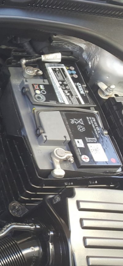

Diğer aracımın Jetta mk5 in 2. aküsü de görevini tamamladı.
2. aküsü de yetkili serviste takılmıştı Exide 72Ah lık aküydü. Şu an aracın bulunduğu ilde yetkili servis yok.
Yine Vartadan devam mı yoksa diğer markalar olursa hangisini tercih etmeliyim? İleri ki aylarda satma düşüncem de var.
Mevcut biten akü:
    88.7 KB · Görüntüleme: 42
Eco seri aküler tahmin edildiği gibi çok da kısa ömürlü olduğu konusunda şüpheliyim. Genelde servislerde bu tip aküler daha yeni tarihli olduğu için bu aküleri tercih ettim bugüne kadar. Bir aracımda şu an 7 yıl dolmak üzere eco akü ile. Bu da zaten en iyi akünün bile ancak vereceği süre.

Biraz önce sanayiyi dolaştım. Varta da benim araç için 72 lik yerine 74 lük uygunmuş. Fiyat 3bin diyende var 3500 diyende var.
2024 yıllı ocak şubat gibi üretimli buldum.
Varsayılan ilk fabrikasyon 59-60Ah gibi sanırım.
Ah yüksek olunca soğuk marş gücü de iyi oluyor diyorlar.
Yine 72 civarı taktırayım diye düşünüyorum.
Herkese yorumları için teşekkürler.
74 Ah Varta 2024 üretimli 3bin TL ye taktırmış oldum.
