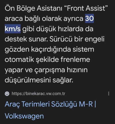

Burda 30 da da devreye girer diyor 30 un altında girmez demiyor kiFront asist minimum 30 km/h hızlardaki sürüslerde devreye giriyor (15-20 demistim düzeltme
Manevra frenleme fonksiyonu 7km/h hızlardan düsük park manevralarında devreye girer
Buradan şunu anlıyoruz ki 7 ile 30 km/h arası hızlarda arabayı arabanın sahibi Kaptan pilot durduracak (uyumuyorsa)
