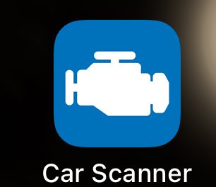

Hocam resmini yüklediğim programda (OBD2) çıktı bu kod bide p0441 hata kodu da verdi

Aracınızın aktif karbon filresi valfi arızalı, önce valf değişir, sorun genellikle gider gitmezse sağ arka tekerin arkasında aktif karbon filtresi var o değişir. Diğer arıza kodu için vag-com, obdeleven tarzı bir arıza tespit cihazı ile bağlanıp doğru kodları görmemi sağlayın.
