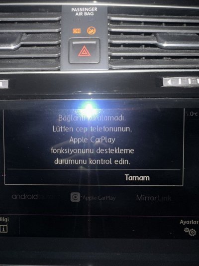

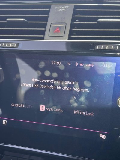

Merhabalar aracımda App connect aktif TÜM ANDROİD CİHAZLARI KABLO İLE BAĞLAYABİLİYORUM ÇALIŞIYOR. ANCAK APPLE CİHAZLARI BAĞLAYAMIYORUM.
Kablo 2 farklı kablo ile denedim.
14 pro max -13 pro - 12 - x cihaz taktım.
USB OKUNUYOR DİYOR gerisi yok.

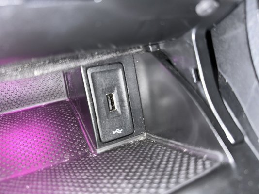

Nasıl anlayacağız?
Usb port bozuk olsa android cihazları nasıl çalıştıracak sonuçta onu çalıştırıyor

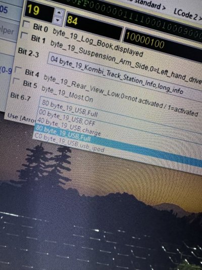

Yanliş biliyor olabilirim fakat apple icin destekleyen usb gerekli olabilir arkdaslarin dedikleri gibi usb yi degistirmis olabilirler .kodlamada 5 F teki usb secimi ile alakali da olabilir. Destekleyen usb bu
