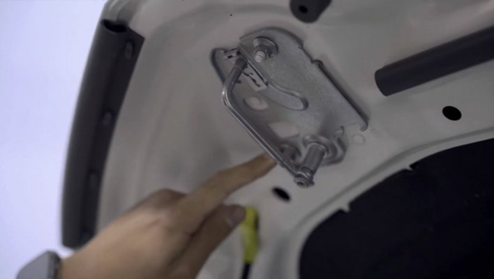

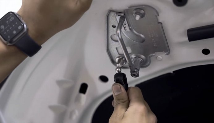

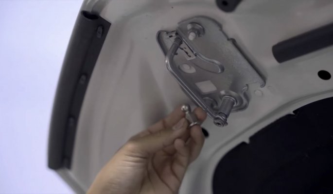

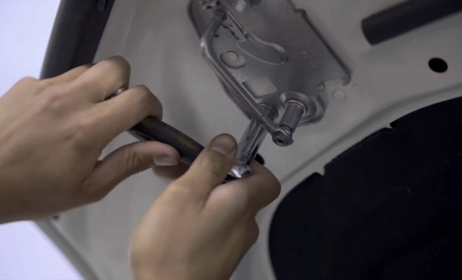

Merhaba, arkadaşlar kaput amortisörü geldi. Uygulamayı yaptım. Nasıl uygulandığı ve uygulandıktan sonra nasıl olduğu ile ilgili video linklerini bırakıyorum. Kaput açıldığı zaman mandalı açar açmaz kaput hemen yükselmiyor biraz el gücü ile yukarı doğru çektikten sonra açılıyor. Bana sorarsanız çok sağlıklı değil ama kötü de değil. Bu paraya bu kadar ancak olur. Orijinal amortisör kullandığı takdirde daha sağlıklı olacaktır.

Merhaba hocam pimi kaputa monte ederken arka tarafa koyulan somun pim ile mi geliyor?
Burada montaj farklı yere yapılmış ,kaput kapandığında genleşme kabı yada hortumlara değiyor mu sizde

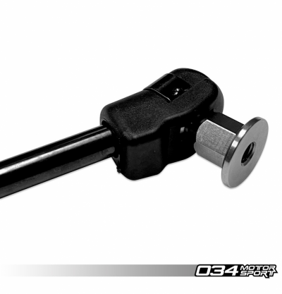

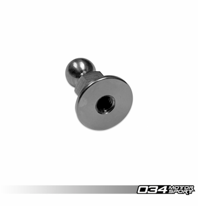

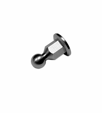

Mesele oraya takılan parçanın dişisini bulmak sanayide baktım bugün yok malesef
Kaputa vidalanan parça dişi yani oradaki saplamaya vidalanıyor.Piyasada olanlar erkek ,somun pul ile tutturuluyor.Eklediğin resimlerden 2. Sırada olanda parça net belli

Bakmadım ,açıkcası izmitte sanayide bulamayınca erteledim diyelim denk gelirsem buradan paylaşırım.Alternatif çözümü var aslında uğraşmak istemiyorum.Kalın gövdeli bir pim alıp tornacıda vida deliği açtırılılabilir

Selam.Var mı parçaya bi yerde denk gelme durumu.Resim ve parça nosu ile gugul amcada çok aradım tek bir yer hariç yok malesef.Parçayı buraya koyalım bulan bilgilendirir artık1.png2.png3.png
