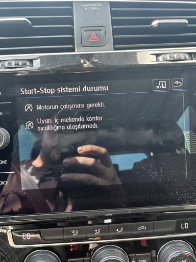

Herkese merhabalar, Benim aracımda bir sorun var sizlere danışmak istedim.
Aracım 1.6 TDİ golf start-stop u calışmıyor yeni akü aldım ancak hala çalışmıyor. Sadece enteresandır yakıt ışığı yandığında çalışıyor hata olarakta fotografta ki hatayı gösteriyor. Daha önce başına gelen var mı yardımcı olabilir misiniz? iyi günler dilerim

Motorun çalışması gerekiyor demek Akü ihtiyacın var demek değil. Araç rejenerasyon yapıyor olabilir, eğim fazla olabilir. Direksiyon turu fazla olabilir. Akü sorununda aracın enerji ihtiyacı yüksek yazar.
Yakıt ışığı yandığında çalışıyorsa araç rejenerasyonu kesiyor bu sebeple start stop devreye giriyordur. Yakıt olmazsa rejenerasyon başlamaz
Aku 0 aküden yana bir sıkıntı olduğunu düşünmüyorum yeni tarihli
Sıfır akü adı üzerine sıfır güçte olabilir! Hata bazılarına yanında verilen suyu konularak serviste ilk şarjı yapılıyor. Bu tür bir akü sıfır aküdür. Çünkü rafta bekledikçe voltajı ve gücü düşecektir. İmalat ve ilk şarj sonrası ne kadar zaman geçmiş pek merak eden olmaz. Tüm pillerde olduğu gibi bekledikçe gücünü kaybeder. Sonuçta marş yapıyor olsa da belli bir süre kullanımda start&stop için gerekli voltaja ulaşabilir. Yeni değişen akü için, akünün durumuna bağlı olarak 10-15 saat kullanım sonrası s&s'u takip edin. Araca takılı değilken veya takılı halde araç kilitli ve bekleme durumunda akü gerilimi ölçüldüğünde 12.60 volt civarında olmalı. 12.40 volt civarında ise kendini toparlaması daha fazla zaman alabilir. Çünkü 12.40 volt ve altındaki değerlerde bekleme zamanına göre akünün redresör şarj ihtiyacı herekebilir.

Teşekkür ederim verdiğiniz bilgiler için, nasıl bir yol izlemeliyim
