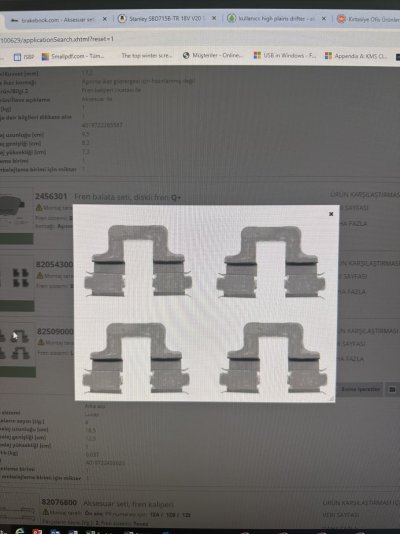

Balataların kutusundan çıkan ekli fotoğraftaki gibi klipsler var. Akraba diye gittiğim servisin gay kalfası el freni telini kastırarak taktığı gibi kutudan çıkan bu klipsleri ve ucu sabitleyicili yeni vidaları kullanmayıp atmış. Ses sorunu için kaç kere gittim, bir türlü çözemeyince frenciye gittim o el freni sıkıntısını çözdü. İlk gönderideki gibi ses vardı bu şekilde gitti. Diğer garip sesler de sanki balata orijinal geometriye geri dönüş ile birlikte uyum arttıkça ile azalarak bitiyor gibi. Göreceğiz.
Gay kalfaya klips konusunu söyledim ve takmalarını istedim. Israrla bu modellerde olmadığını, klipslerin eski golflerde olduğunu falan söyledi. Parçacılarına balata kodunu ve şasi numarasını verdim. Herif kontrol edip bu model için %100 uyumlu ve klipsli olduğunu teyit etti. ETKA’dan bulup gösterdim sesini kesti. Hıyarlar aynı ölçülerde ama daha ince olan Megane balatasını üç kuruş ucuz diye geçiriyorlardı. TRW’nin tam uyumlu modeli yabancı geldi düşünün :)
Özetle, ustanın lafını boşverin, balata kutusundan çıkan klipsleri vidaları mutlaka kullanın kullandırın. Boşuna tasarlayıp üretip kutuya koymuyorlar onları.

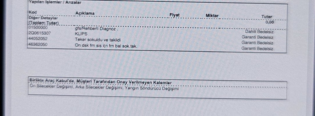

Servis geçmişi ve yapılan işlemler listesini aldım ancak sizin dediğiniz gibi bir yazı vermeyi tabi ki kabul etmediler. Elimdeki belgelerde bir sorun bulunamamıştır dışında bir bilgi yok.
