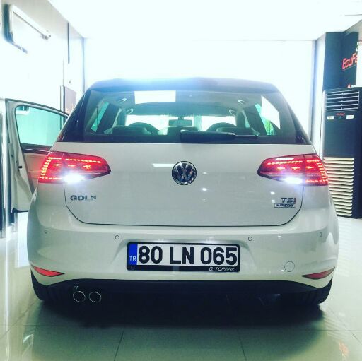

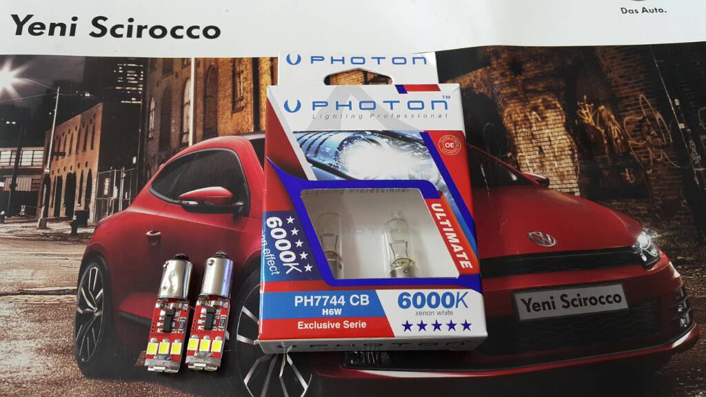

Hocalarım aklımda olupta uygulama için fırsat beklediğim iki uygulamayı sonunda gerçekleştirdim.
1.Bi- Xenon Basic Far da bulunan Gündüz Farının led'e dönüştürdüm.
Ürün:Photon Ultimate 7000 Kelvin Aspiring Serie marka aldım Fiyat=>120tl
Öncelikle güle güle kullanın. Rica etsem karanlık bi ortamda geri vites ışığının aydınlatmasını fotoğraflama şansınız varmı ? Oturduğum yerde akşamları geri parkda zorlandığım için bende düşünüyorum. Birde arıza lambası yaktımı acaba ?
Ben halojen icin olanini aldim aliexpressden,w16w halojen olanlarin. 6$ falandi sanirim cifti.Aydinlatmasi bayagi baygi iyi herkesin almasi gerekli bence ucuza guzel modifiye :)  Arizada yok.Video ve foto ekledim

@MuratÇKRKÇ Hocam tşkler.Akşam tabiki çekerim video fakat şuan şehirdışındayım arabayla gelmedim.Önümüzdeki hafta içi çekerim inşallah.Arıza lamabası yakmıyor hocam kesinlikle.

@cptmetin Hocam kendim montajını yaptım.Öncelikle aracın anahtarı; kontakta çevrili veya kontakta hiç olmamalı(Ampul'ü çıkardığınız da arıza lambası yanabilir)
Arka bagaj'ı açıyorsunuz ve stop'un iç pandizot kısmını göreceksiniz sonra o stop'un pandizotunu Tırnakları kırılmadan aşağıya doğru çekiyorsunuz ve çıkıyor.Oradan geri vites lambasının jak'ı var onu çıkarıyorsunuz,sonra aldığınız ürünün duyu kısmını pense ile hafif eziyorsunuz paylaştığım resime dikkatli bakarsanız ezilmiş duyu ile ezilmemiş duyuyu görürsünüz sonra direk oturuyor en sonunda sondan başa doğru adımları izleyerek montajı tamamlarsınız.
@Exe7 Üstad elinize sağlık güzel olmuş. Yalnız photon markayı tavsiye üzerine mi aldınız? Genel kanı olarak Philips Pw24w öneriyor arkadaşlar.Siz ikisini inceleyip Photon a mı karar verdiniz?
