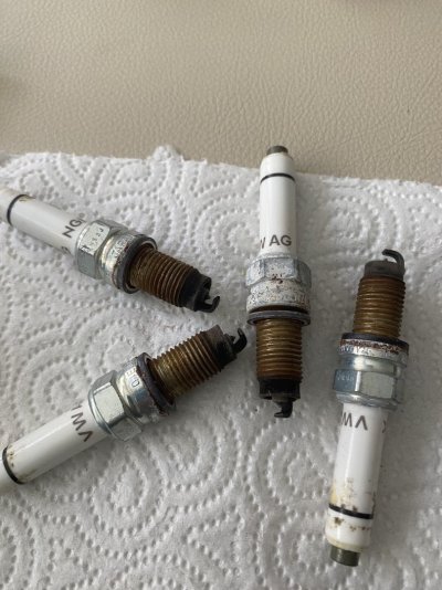

Herkese merhaba,
Golf 7 1.2 tsi 98000 km de bir aracım var. Bugün bujilerini değiştirdim. Muhtemelen daha önce hiç değişmemiş. Kurumları değerlendirirsek fakir yakıt karışımı sonucu çıkarabilir miyiz? Yoksa bu kadar km çalışmış buji için normal mi bu görüntü sizce

normal bujileriniz
