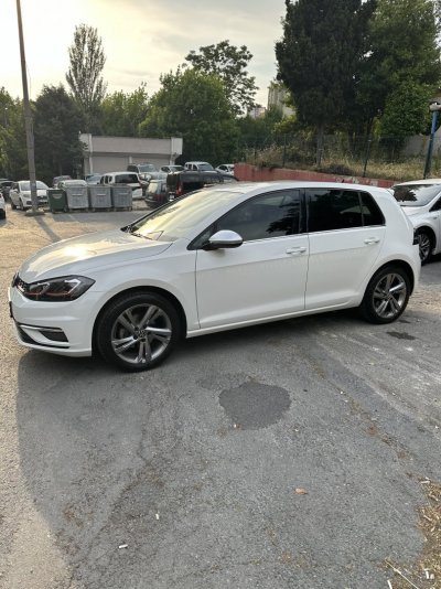

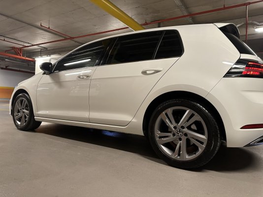

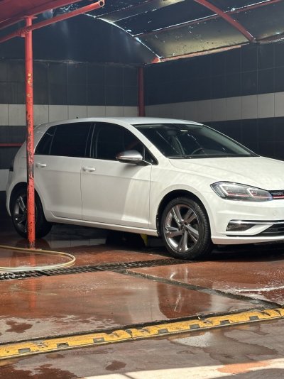

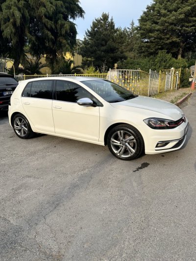

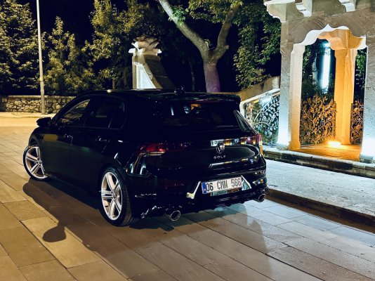

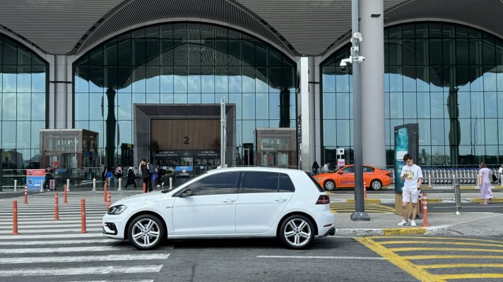

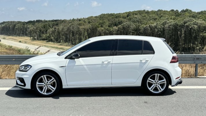

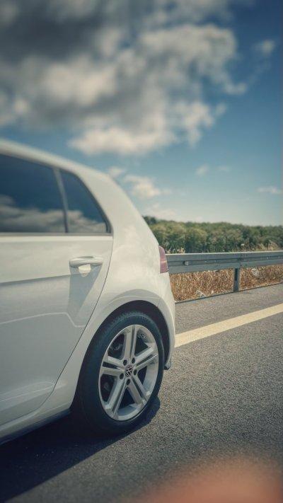

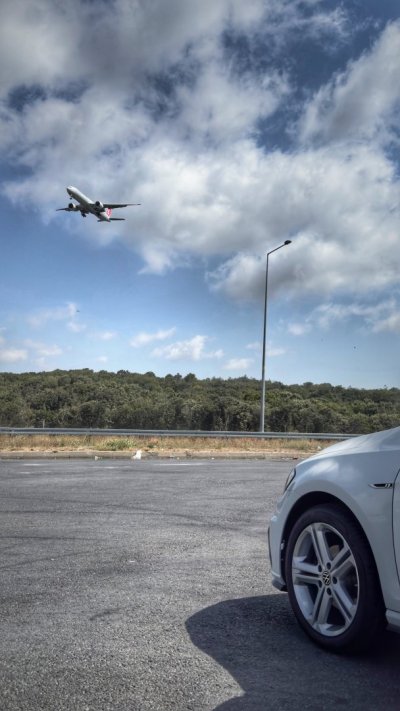

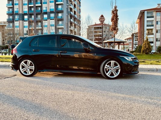

Evet arkadaşlar güncelleme olarak, valencia çok orijinal aynı zamanda stok durduğundan ve mallory jantı da sevdiğim için tercihimi 17 mallory den yana kullandım. Araçta güzel durduğunu düşünüyorum kendi açımdan 18 jant takıp konfordan olmak istemedim ve aracım da 1.2 olduğundan zorlanacağını düşündüm 18 janttan vazgeçtim. Lastik olarak 225 45 17 bridgestone turanza t005 kullandım. Şuan gözle görülür bir konfor düşüşü yok düz yolda fakat Arnavut kaldırımı tarzı yerlerde bir tık konfor düşüşü hissettim. Görüntü bu şekilde duruyor belki araştırma sürecinde olan arkadaşlara bir fikir olabilirIMG_7239.jpegIMG_7305.jpegIMG_7299.jpegIMG_7264.jpegIMG_7285.jpeg
Bence yakışmış. Orijinal ürün mü? Fiyatlar nasıl acaba bu jant için. Golf 8 e de iyi gider gibi geldi
Yok hocam replika, ama ağırlık bakımından diğer replikalara nazaran daha hafif olması iyi bir artısı oluyor. Zaten 18 olmadığı için 17 janta 45 yanak olunca pek de problem olacağını düşünmüyorum açıkçası. 1 inç daha büyük olup; konforsuzluk, güç kaybı, sonrasında coil spor yay vb gerektirmesi gibi nedenlerden dolayı 18 den vazgeçmiştim. İyi ki 17 takmışım araç üzerinde tatlı duruyor. Golf 8 e de yakışabilir tabi

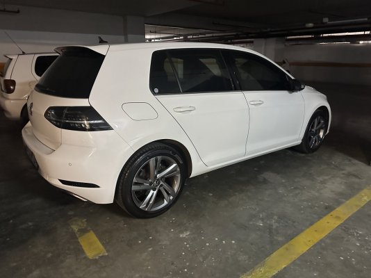

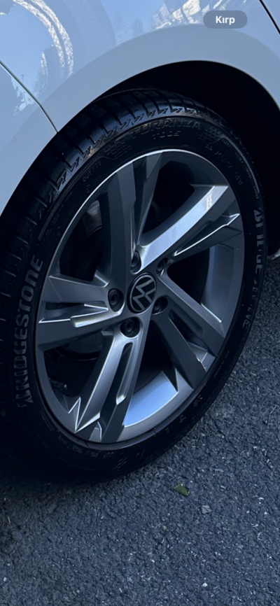

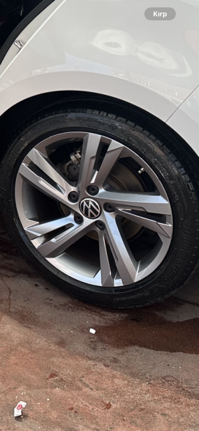

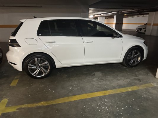

Hocam merhabalar valencia jantı konusunda araç görsellerimle yardımcı olmaya çalışayım fikir sahibi olmanız için. Lastiklerimi yeni değiştirdim. Turanza 005 ten Turanza 6 ya geçiş yaptım.
    229.1 KB · Görüntüleme: 63
    172.8 KB · Görüntüleme: 55
    172.3 KB · Görüntüleme: 56
    260 KB · Görüntüleme: 56
    287.7 KB · Görüntüleme: 56
güzel durmuş hocam tercihimi 2 hafta önce mallory den yana kullandım foto için teşekkürler ama lastikçi ve araştırdığım forumlarda t005 i önerdikleri için onu takmıştım. Farkı nedir turanza 6 daha iyi bir model mi?
Turanza 6 modeli daha yeni bir model çok bir değerlendirme yer almayabiliyor turanza t005 verileri gibi. Fakat edinilen değerlere göre turanza t005 ten -4 daha az ses desibeline sahipmiş.ıslak zemin tutuşu ile frenleme mesefasinin daha da iyi , geliştirilmiş olduğu belirtiliyor. Benim dikkatimi çeken başka bir olaysa turanza 6 modelinde lastik yanak kısmında jantı korumaya yönelik çıkıntının bariz bir şekilde fark etmesi. Jant daha içerde gömülü kalıyor. Elde ki fotoğraflardan yansıtmaya çalıştım bu durumu ama lastik arkasından daha net bir çekim yaparım farkedilmesi için.
