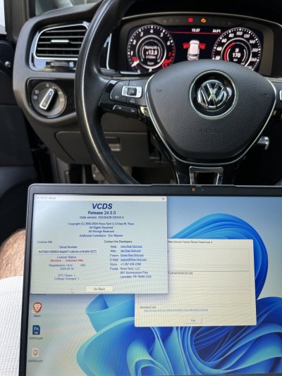

Merhaba kolay gelsin acemilik dönemindeyim öğrenmek için uğraşıyorum
Cin den 24.5 kablo aldık ve ilk 2017 polo aracımda denedim kablosa ve kodlamalarda sorun yoktu
2. Deneme 2022 q3 ve kod girerken sürekli lisans hatası almaya başladım Audi belki ek güvenlik almıştır diye denemeyi bıraktım
3. Denemem 2017 vw golf 2017 high line arac gine audi de olduğu kabloya lisans hatası veriyor sorunu nasıl çözebiliriz kardımcı olur musunız
Programı v2pp
    174.2 KB · Görüntüleme: 40
Klon kabloyu internet bağlantısıyla kullandıysanız güncelleme yapmış olabilir.
Aldığım kablo internet e bağlı kullanılabilir olduğunu söylüyor ilk kullandığım da cihaz internet e bağlıydı sorun yaşamadım 2. 3. Bağlamada bu sorunları yaşadım fakat internet i kapatarak da denedim gine aynı sorun devam etti
Size gelen cd/usb veya dosyayı değilde vcds resmi sitesinden veya internetten indirdiğiniz gerçek versiyon ile kullanınca vcds hop napıyorsun klon cihazla demiş

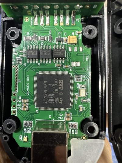

sizdeki cihaz atmega değil st işlemcili, piyasada pahalı olan vcds varmıs sizde. güncelleme yapmayın programı tamamen silip sizin sürümden farklı güncel loader deneyebiilirsiniz
Denedim şimdilik çalışmıyor silip tekrar kurmak şimdilik düzeltti
