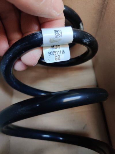

bu siteden sorgularmısınız orjinal yay ile arasında ne fark var.. ben resimdeki yayı buldum ve bu siteden sorgulattım. orjinal yay ile arasında 3-3.5 cm fark var.. buda orjinal ve 18 " cantla gelen golf yayı..

benim orjinal yayların kodu ; 5Q0511115 JS (arka) 359 mm
aldığım resmini paylaştığım yay 5Q05111 GG (arka) 325 mm bunlar siteden aldığım değerler..
arkaların biraz daha düşürüldüğünü farz edersek önler en az 3 cm kısa olmalı
bu site orjinal yay ,ile ilgili bilgi veren bi site..

Sertlik farkı. Sertlik farkından dolayı çökme de farklı olur. Yani boş yay farkı 3.5cm ise ikisinin üzerinede 1tonluk aracı koyunca aradaki fark 1.5-2cm'e düşüyor olabilir.
Bahsettiğiniz referans numarasından Golf GTD çıkıyor. Yani bu yay standart olana göre 2cm alçaltacak aracı.
standart yayın salınım direnci fazla olacağından arac altında ikisi arasında fark 2 cm olabilir diyorsunuz.. mantıklı:.:)
boşta iken ölçmemek lazım..
