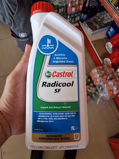

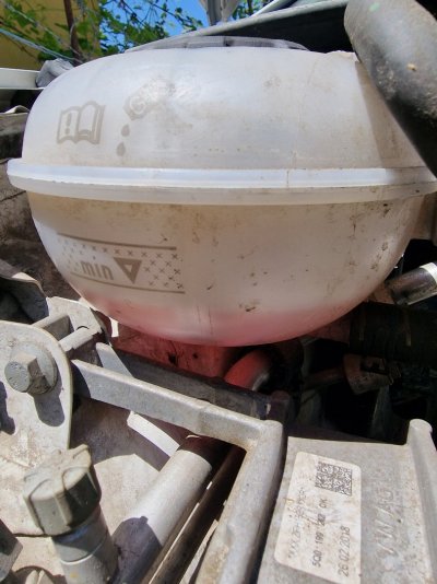

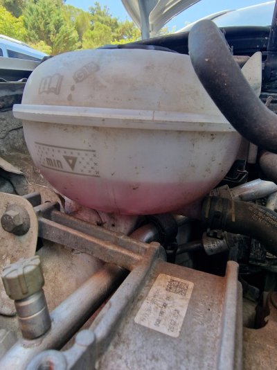

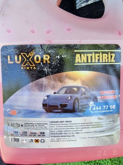

Seviye görseldeki gibi... Ekleme yapmam gerekiyor sizce bu ürünü eklesem bir sıkıntı olur mu şuan köydeyim eli de bu vardı daha önce almıştım.
Servis bakımından çıkalı 6 ay oldu 7 bin km yol yaptım. Bu kadar eksilme normal mi?

Anormal eksiltme olmus devirdaim kaciriyor yada hortumlarda kacak olabilir
Ben olsam gecici saf su ekler sanayii giderdim en kisa surede

Geçen seneki bakımda hortumla hafif sızıntı var gibi demişlerdi. Eksiltme olursa gelirsin demiştiler, ama bu yıl 31 ocakta yapılan bakımda hiçbişey demediler. Silecek suyu koyarken farkettim. Geçen yıl almıştım görseldeki ürünü mecbur onu ekleyeceğim. Artık köyden dönünce servise uğrayacağım. Düzenli kontrol etmek lazım.

Minimum yazan yerin üstündeki çizgiye kadar doldurmam yeterli herhalde... Ayrıca bu kadar düşmesine rağmen araç niye hiç uyarı vermedi. Uyarması gerek miyor mu?
Araç kaç model? Sanırım TSI. Muhtemel orjinal ise G13 vardır. Bu ürün yanılmıyorsam G12 veya G12+. Az miktar ekleyeceğiniz için sorun yok zira kaliteli bir ürün. Ancak onun için boşuna para vermeyin. Ama eklenebilir.
Gidene kadar düzenli kontrol ediniz.
Bişi olmaz ekler devam ederim demeyiniz.
Yavana atılacak bir konu değil.
Sızıntı önleyici asla eklemeyiniz.
Küçük bir olayı büyütebilirsiniz.

Bu seviyede gezmek çok riskli motoru yakarsınız gösterdiğiniz depo soğutma sıvısı deposu saf su ve antifriz konur boş gezmek çok riskli

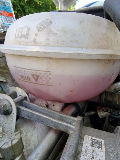

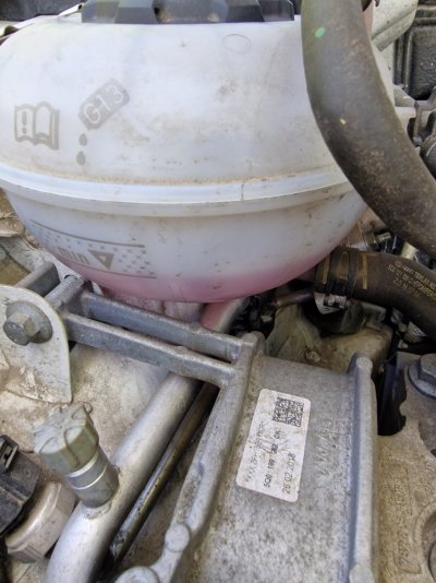

Hiç uyarı vermemesi ilginç... Forumlara bakıyorum uyarı erenlerin çoğunda seviye Benim ki ile aynı... Saf su ilave ettim. Düzenli takip edeceğim. Cevaplar için teşekkür ederim arkadaşlar.
Saf su almak için 2 km yol yaptım foto çektim ilk foto. Seviye biraz yükselmişti.
Motor iyice soğuduktan sonra ekleme yaptım 2. Foto. Artık bu seviyeden takip edeceğim.

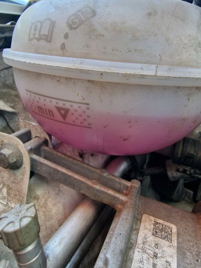

Bin km yoldan sonra sete 1.foto, tekrar ekleme yaptım 2. Foto servise gideceğim araba boşta 1-2 hafta içinde.
Araba hiç uyarı vermedi. Serviste bir kontrol ettireceğim.
