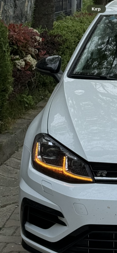

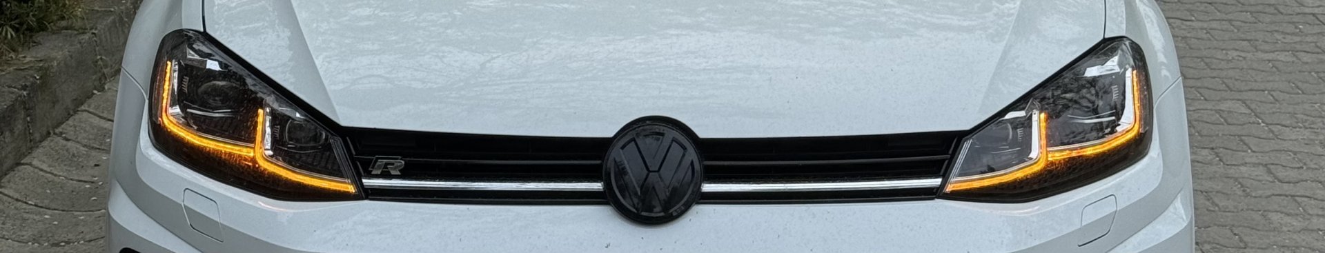

Arkadaşlar selamlar, golf 7 aracımı 7.5 R’ a çevirdikten sonra panjur ve far ayarsız duruyor. Fotolarda da belli oluyor zaten sağ far hem dışarı doğru çıkık duruyor hem de panjurdaki logo ile kaput orantılı durmuyor. Dönüşüm yaptırdığım yerin işçiliğinden hiç memnun kalmadım zaten ayrı mevzu da, buradaki ayarsızlık kaput ya da çamurluklardan kaynaklı da olabilir fakat araç stokken böyle durmuyordu. Kendim düzeltebilir miyim. Var mı bi püf noktası? Yoksa bi kaportacıya gidip ön düzen ayarı mı yaptırmalıyız? Fikirlerinizi bekliyorum IMG_2324.jpegIMG_5578.png

Geçmiş olsun. İşçilik ya da tamponun kalitesizliğinden kaynaklanabilir.
Bana far ayakları yamuk sıkılmış gibi geldi çünkü tampon gördüğüm kadarıyla tam olarak oturtulmuş çamurluk kısımları sıfıra sıfır mıdır ? VW logolu panjuru tam olarak tırnakları oturmuş mu ona da bakın.
Kontrolünü bu videoyu izlerseniz kendiniz torx anahtarıyla yapabilirsiniz.

teşekkürler sağ far çamurluktan bir parmak dışarı doğru duruyor. Panjuru ve farı biraz oturtmaya çalışacağım videodaki gibi

Ben Konya’da bu işi yapıyorum. Yaptığımız araçların Instagram hesabımda fotoğrafları ve videoları mevcut. Bir çoğunda ayarlar orijinalinden farksız.
Yaptığımız araçlarda büyük bi kaza olmadığı sürece, ithal olarak gelen dönüşüm setlerinin araca montajında herhangi bi sorun yaşamıyoruz.
Tampon orta taşıyıcı braketler setlerin içinden uzun tip çıkıyor. Yani uzun tip braketler benzinli golflere direk uyumlu, dizel golflere işlem yapılarak, kısaltılıp takılabiliyor.
Bu işlem dediğim kısımla bazı uygulama yapan arkadaşlar uğraşmak istemiyorlar. Bu braketi takmayanları bile var,
Sonucunda ise; tampon, panjur, logo ile kaput, farlar tümünün ara açıklıkları bozuluyor.

orta taşıyıcı braketi 2 defa takamadılar hocam gittiğim 3 farklı yerde 1 defa gti 1 defa r dönüşüm denerken hatta yeni öğrendim sizden takılabildiğini teşekkürler hocam
