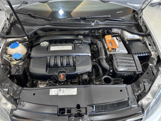

Merhabalar arkadaşlar
2011 mk6 1.6 BSE aracımda map sensörünü buldum ama maf sensörünü bulamıyorum. Aracımda devirlenirken devir saati küçük küçükte olsa mehter gibi 2 ileri bi geri yapıyor. Çekişte anlık kesiklikler oluyor. Maf sensörü arızası gibi duruyor. Fakat sensörü bulamadım. Bilgisi olan varmıdır? Yardımcı olabilirseniz sevinirim.

Maf dediğiniz şey düşündüğünüz gibi bir sensör değil, mass air Flow diye geçer, Türkçe karşılığı hava akışmetre sidir sanayide debimetre, hava kütle ölçer gibi isimleri vardır . Hava filtresinden çıkıp motora giren boru üzerinde bulunur her araçta mevcut değildir.

Merhaba aracınızda yalnızca map var, motorun üst kapağındaki logonun hemen arkasındadır. Tüm ölçümü tek başına yapar.
Öncelikle bakacağınız ateşleme, manifold contaları, boğaz kelebeği… manifold contalarından hava kaçakları olur Bse motorda kroniktir. Bu da yanlış hava ölçümüne sebep olur. Rolantide dalgalanma ve titreme yapar

Map manifoldun basıncını ölçüyor, sorunlu olan map değil bence manifold contaları. Map sensörünü izopropil alkolle temizleyin. Siz fişi çektiğinizde manifold basıncını sabit ölçüyor.

Araçta map sensörünün soketini çekince düzeldiğini gördüm. Map sensörü arızalı diye düşünerek sensörü değiştirdim. Ama sorun olduğu gibi duruyor. gaz kelebeğini temizlemek kar etmedi. Sırada contaları kontrol ettiricem. Golf den anlayan güvenilir istanbul anadolu yakasında usta tavsiyesi olan varsa çok sevinirim. İş bilmeyen ustalara para bayılmaktan sıkıldım.
