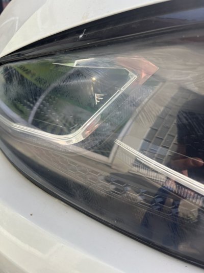

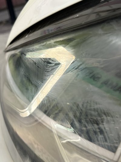

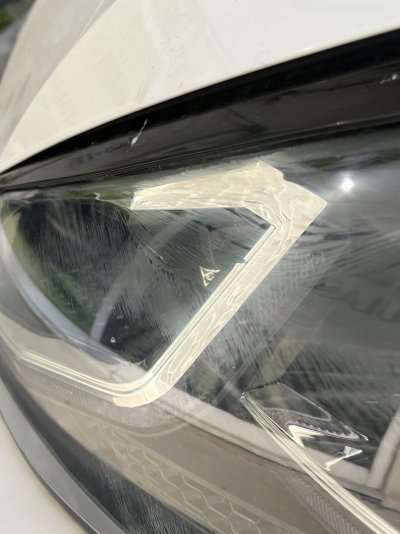

Arkadaşlar merhaba. Bu gün farımda takılı olan folyo nun bir kısmı kalktığı için elimle sökmeye başladım daha sonrasında olan şey şuydu IMG_4025.jpeg
elime yapışkan hissiyatı vermiyor tırnağıma takılmıyor. Yapışkan izi ama anlayamadığım şekilde plastiği ile özdeşleşmiş gibi. Bir kısmında cif uygulaması yaptım çıkarttı ama cif ileride aşındırdığı için sorun yaratır mı bilemediğim için bıraktım. Nasıl bir yol izlemeliyim

Folyonun yapışkanı far yüzeyinde kalmış.
Far camı plastik olduğu için zarar vermeyen ürünler kullanmalısınız.
Etiket sökücü ürünler bu iş için en doğru seçim olacaktır.
