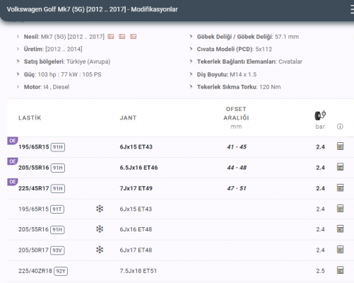

Jant almak istiyorum o yüzden derin bir araştırmaya girdim ama şuan da karşıma bijon aralığı diye bilmediğim bir soru çıktı bunun hakkında beni bilgilendirebilir misiniz golf 7 aracıma 17 inc jant alacağım bijon aralığı kaç olmalı

Fiyat uygun ama, lastik ebadı nedir.
Passat ın lastik ebadı Golf 7 ye uymaz. Jantı olur sıkıntı yok.
Passat 17 ınç jant ile 215 / 55 R17 ebat lastik kullanır. Bu ebat Golf 7 ye olmaz
Golf 7 de 17 ınç jant ile 225 / 45 R17 veya 205 / 50 R17 ebat lastik kullanmalısınız.
Golf 7 araçta kullanılabilecek orijinal lastik ebatları aşağıdaki gibidir.
Jant lastik takım olarak alacaksanız 225 / 45 R17 - 5x112 şeklinde arama yapınız.

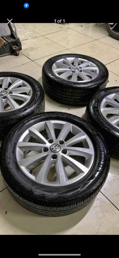

Hocam Passat jantı alacağım 5x112 205 55 16 lastik var üzerinde 2014 midline golf'e uyar mı
    100.1 KB · Görüntüleme: 8
