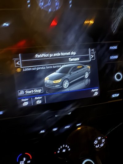

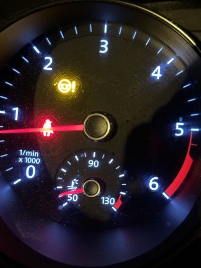

Merhaba arkadaşlar dayimin 2018 model passati ile yolda kaldi gidip ,takviye yaptik ama araba şarj etmedi bir oto elektirikcide kollektör degisti sorun duzelti fakat dün aksam direksiyon ariza isigi yandi ve direksiyon sertleşti ben vcds ile girip hatalari sildim fakat sorun duzelmedi dayimin istanbuldaki ustasi da gel oyle sorun olmaz ben burda hatayi silerim duzelir demis ama bana bu sekilde hareket etmesi mantkli gelmiyor sizin fikirlerinizi merak ediyorum

Verdigi hatalar da bunlar park pilotta hata veriyor

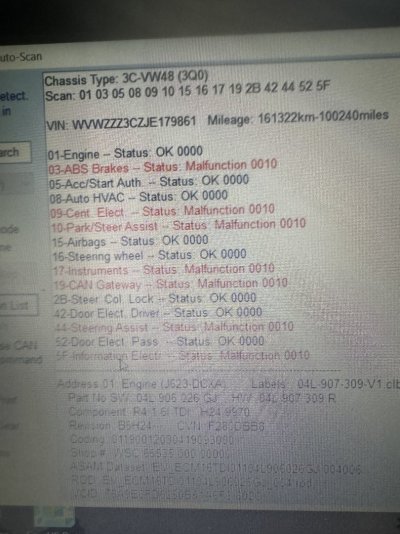

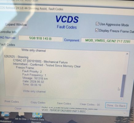

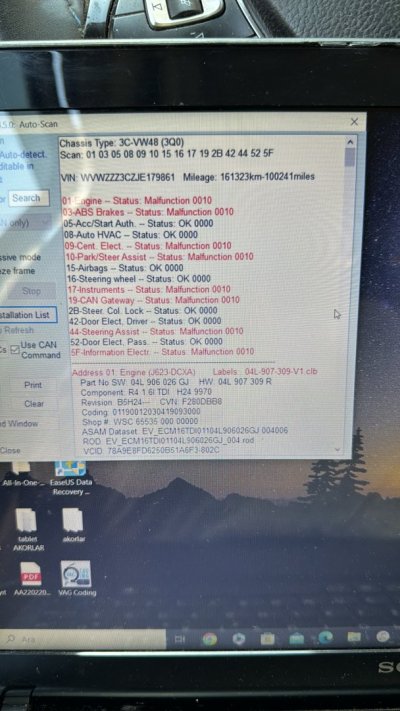

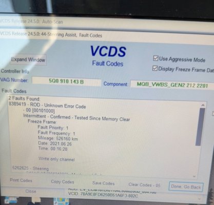

Hocam 44 içindeki arızayı gönderirmisiniz. Veya tam tarama ekleyin tüm arızaları görebilelim

Ben de oyle düşündüm fakat anlayan bir arkadaş direksiyon ikazi sari ,bu sekilde ustaya kadar gidebilirsiniz dedi arac bu gun izmitten istanbula gitti sorunsuz yarin bir ustaya gösterilecek direksiyon kirmizi sekilde yanarsa hareket ettirmemek gerekiyormus

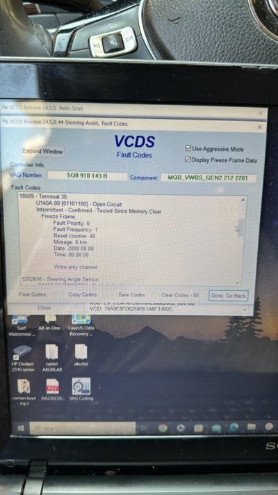

Direksiyon kutusu arızaya geçmiş, şöyle ki gerilim bir süreliğine normalden fazla tetiklenirse direksiyon kutusu mekanik olarak arıza atar.fakat terminal 30 açık devre arızası var bir sigoetanızın da takviye sonrası atmış olabilme ihtimali yüksek. Sigorta + yazılım atılması gerekiyor.

Evet ariza kodunu google da arattigimda yabanci bir sitede audi icin sigortayi da gosteriyordu..2,3 sefer aku takviyesi yapildi sonrasinda sarj etmeyince elektirikci kollektöru degistirdi.hatalari silmeme ragmen duzelmedi muhtemelen dediginiz gibi sigorta da olabilir ama bu sigorta nerdedir hangi sigorta acaba onu teslit edebilir miyiz çünkü arac su an istanbulda ve dayim onu kendi ustasina götürecek insallah dogru tespiti yapar

Terminal 30 açık devre arızası akünüz bittiğinde ve gerilim düştüğünde gelir muhtemelen o arıza statik değil, 44 steering colums üzerinden temel ayar sanayi silinde SAS sıfırlama yapılınca sorun gidecektir, parça değişimi olmaz.

Sas sifirlama nasil oluyordu? Vcds ile yapilir mi?
