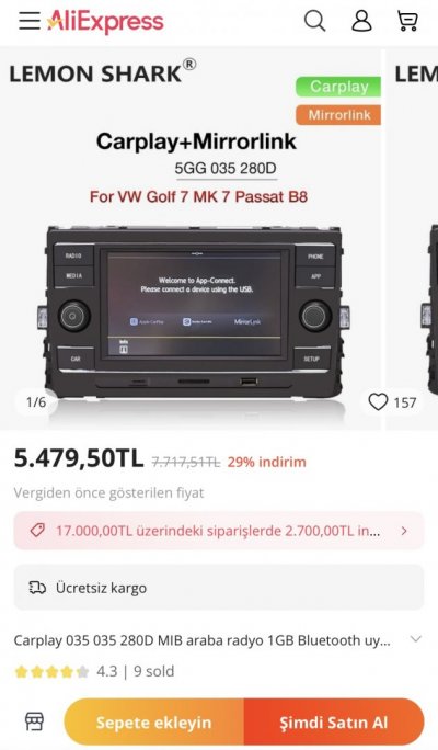

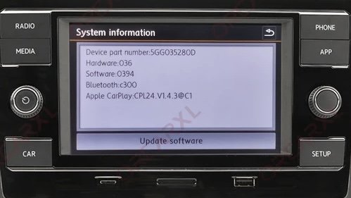

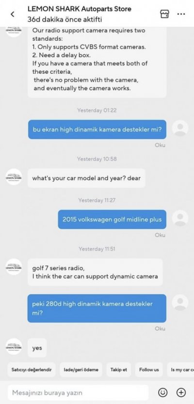

Selamlar arkadaşlar. 2015 midline plus aracıma aliexpressten 5GG035280D kodlu rcd 330 cihaz aldım. Buna extra olarak dinamik çizgili logo veya normal geri görüş kamerası da almak istiyorum ancak bu üniteye hangi kamera uyumlu olur bilemiyorum. Bilgi sahibi arkadaşlar destek olursa sevinirim. (Aliexpressteki satıcının da mesaj ssleri de eklidir)

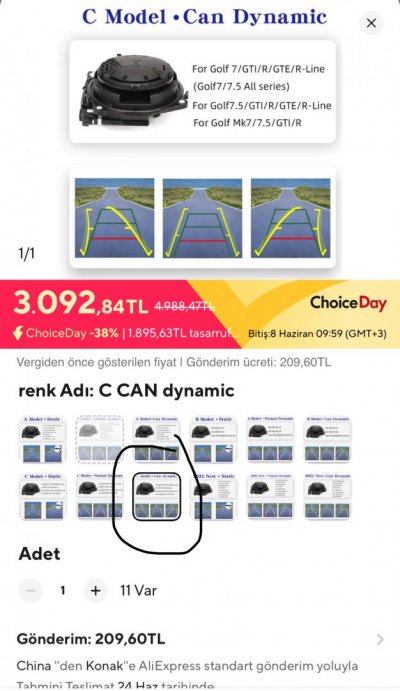

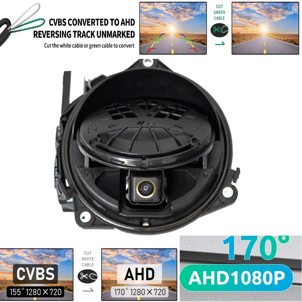

Bende de rcd330 takılı ve site üzerinden linkteki kamerayı alıp montajını yapmıştım. Satın alırsanız sonylens olanı seçeceksiniz. Gayet sağlıklı ve düzgün çalışıyor. Tavsiye ederim.

Bende de RCD 330 var. Araştırdığımda Low kameranın daha iyi olacağını söylediler. High kamerada Dinamik çizgilerin gelmeyeceğini ve orjinal park sensörü varsa park sensörü resmî gelmeyeceğini söylediler. Bende bunu aldım.

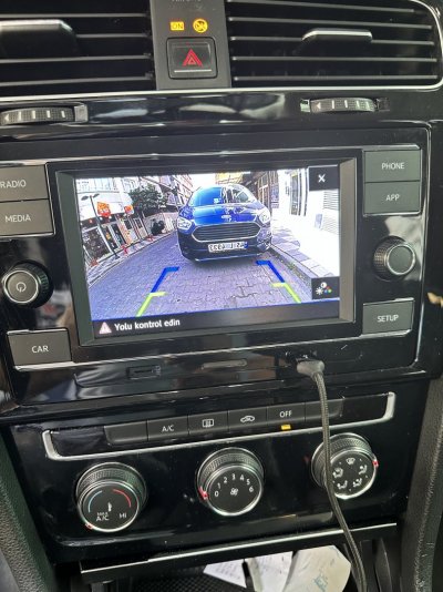

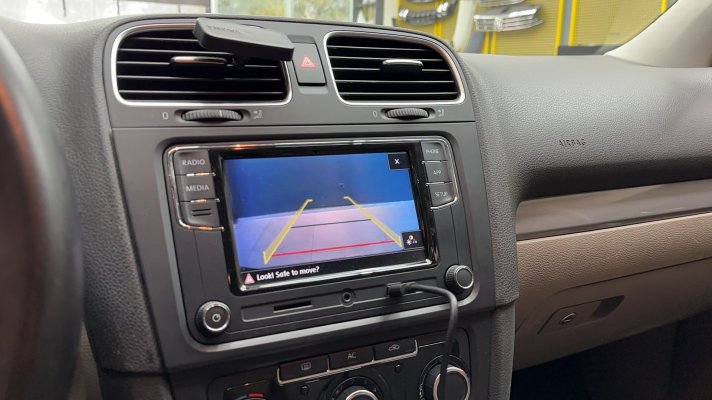

Stoklu şekilde dinamik çizgili direksiyon yönüne uyarlı full hd görüntü kalitesine sahip logo kamera var yardımcı olurum isteyene
    328.9 KB · Görüntüleme: 54

İlanları inceledim, seçtiğim kamera eğer sonylens değil de hd ise multimedyanız desteklemez ona göre önce satıcıya sorun
