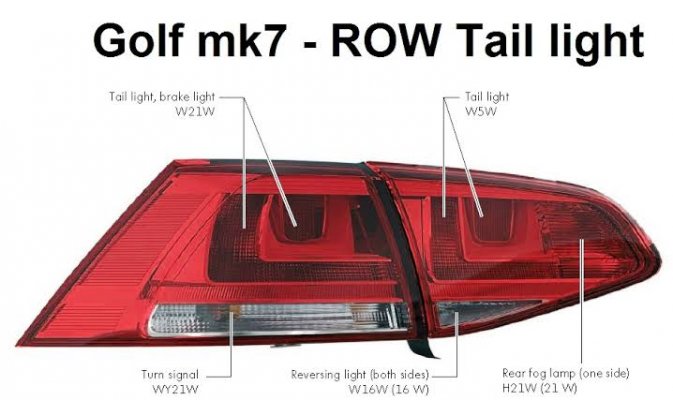

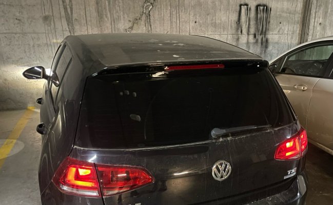

Merhabalar, sol arka stop için arıza ışığını da söndürecek hangi ampulü almak gerekli?
    256.8 KB · Görüntüleme: 80
W21W veya W5W ikisinden biri ama emin olmak lazım, patlayan ampülü sökersen ona göre alırsınız işiniz kolaylaşır.
Merhaba, daha öncesinde benim lambada sönmüştü kontrol ettiğimde duy paslanmış olduğunu gördüm temizleyince düzeldi. karşı tarafın lambasını takıp deneyebilirsin.
Cevaplarınız için teşekkür ederim. W21W işimi görecektir.
