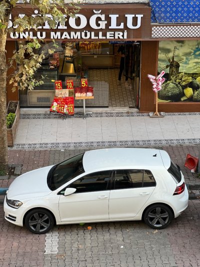

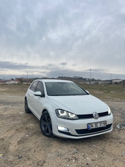

IMG_8030.jpeg17 istanbul passat jant + gun metal boyama kesinlikle tavsiye ederim passat jantı olduğu için ET değeri çok iyi tam çamurluk hizasında duruyor 6-7k ya bulabilirsiniz temiz ilanlarda
selamalar ben de aynı janttan düşünüyorum ama internette golf 7 üzerinde pek fazla fotoğrafını bulamadım, sizinkine denk geldim. rica etsem bu jantlarla aracın bikaç fotoğrafını gönderebilir misiniz? bir de spor yay vs. kullanıyor musunuz yoksa bu kendi yüksekliği mi? sürtme oluyor mu?
Hocam Rline da gelen 2cm spor yayları takmıştım.
Araç üstünde duruşu buydu. Ama spor yaya çokta gerek yok aracın üstünde gayet büyük ve güzel duruyordu. Alırsanız gun metal renge boyatmanızı kesinlikle tavsiye ederim.

ben de bu jantı alıp eğer yüksek kalırsa eibach ya da vogtland yay almayı düşünüyorum o gün geldiğinde çıkma 2cm yay arayıp da bulamayabilirim. fotoğraflar için çok teşekkür ederim güle güle kullanın 🙏
