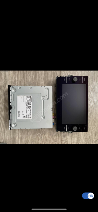

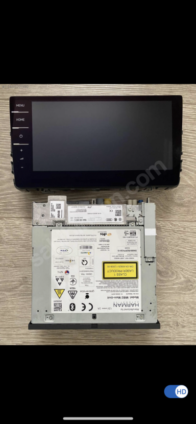

Hocam senin isteklerini en iyi bu iki cıhaz karsılar
harman mib 2,5 5NA
Yada
Delpi dıscover media
3Q0 035 864 C

Hocam bu ekranlar direk tak çalıştır şeklinde uygulanabiliyor mu ? Ekran değiştiğinde üniteninde değişmesi gerekiyor mu ? Benim aracımdaki ünite tek sd kart girişli mk7 highline

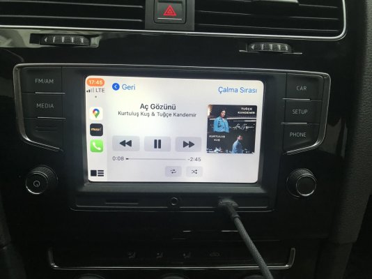

Rcd330 aliekspresden aldım 6900 e geldi, tek sıkıntısı Türkçe dil yok
9.2 olan sadece harman mib2,5 la çalışır
8inch ekran ise aracındaki unıteyle alakalı
Bu iki ekranda da nav tuşu var navıgasyonlu unıteyle kullanılır 8 inch ekran navıgasyonsuz mib2 lerle kullanılır
Ama ekranlar tek alındığında pahalıya gelir birde piksel hatasız ekran bulman lagzım

Bu durum kimisine göre sıkıntı kimisine göre değil onemli olan cıhazdan memunmusun? Cihaz seni ses kalıtesı ,araç içindeki görüntüsü ve kullanıs olarak isteklerini karsılayabıldımi?

Vala hocam 5 inç Bluetoothsuz ekrandan sonra resmen Nirvana, kablosuz CarPlay adabtoru sipariş verdim eger onu da çalıştırırsa bana fazlasıyla yeter, ses kalitesi olarak herhangi bi değişiklik gözlemlemedim
Kablosuzu destekler
Net bilgi :)
