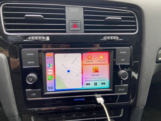

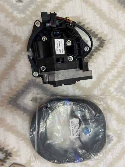

Golf 7 aracıma aldığım Rcd 330 cihazın ön, arka park sensörü ve geri görüş kamerası ekranda görünmüyor. Ispartadayım. Dün bir elektronikçiye kodlaması için bıraktım. Kodlayamadılar Aracım 2015 122 HP Comfort modeli. Kodlama için uğraşan kişi "Aracın 122 hp olduğu için bunlarda eski beyin var 6 ıncı aydan sonrakilerde yani 125 hp lerde elektronik beyin var. Vagcom da beyin senin medyayı tanımıyor dedi." Bulunduğum yerde Vagcom cihazı olanlar uzaktan bağlantı ile kodlanmasına izin vermiyorlar. Forumda "Kamera Byte 5f den byte 19 dan 14 ü aktif yap. 5f adaptasyondan park yazıp çıkan ilk yeri aktive edin." bu kodlamayı buldum. fakat bununla çözemedik. Başka nasıl kodlanır. Bilgisi olan yazarsa sevinirim. Bu kodlama işinden dolayı aldığıma pişman olmaya başladım.
Şimdiden Teşekkürler.

Bu araçta orjinal park sensörü için kodlama sizdeki sıkıntı nedir.
Araç 2012 Golf 7 Comfortline, park sensörü yok, kamera yok. Yeni multimedya aldım montaj yaptırdım, kamerayı da taktırdım, rölesi de takılı. Geri görüş kamera kodlamasını da yaptım, 5f menüsündeki rear camera active olanı, ancak teyibi resetlesem de, yeniden başlatsam da geri vitese taktığımda ekranda herhangi bir değişiklik olmuyor, hiç bir uyarı da gelmiyor. Rear view camera Low installed kodunu aktifleştirdim. Hatta aracın orta ekranı MFA Almanca oldu onu da Türkçe yaptım. Ama geri viteste kamera ya da herhangi bir hata bile olsa ekrana uyarı dahi gelmiyor. Ek olarak ne kodlanması lazım acaba
Hocam kodlamaları buradan kontrol et https://www.vag-coding.fr/vw/golf-7-5g/golf-7-5g-activer-camera-de-recul-retrofit/
