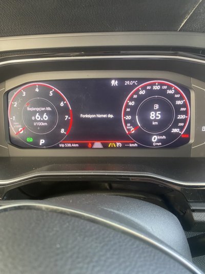

Aracımda şerit takip asistanı çalışıyor, değiştirme çalışmıyor açmak istediğimde fonsiyon bulunamadı diyor.

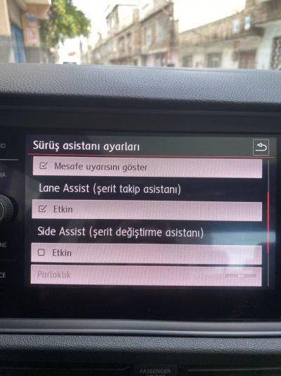

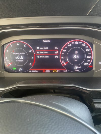

Merhaba hocam direksiyon üzerinden asistanlar menüsüne bastığınızda da açmak için de mi aynı hatayı alıyorsunuz ?
Yanlış parametre atılmış olmalı. Zamanında benzer şekilde şerit takip sistemim devre dışı kalıyordu multimedya üzerinden aktif etmek istediğimde sizinle aynı hatayı alıyordum, göstergeden aktif edebiliyordum. Bir kontrol edin, eğer gösterge üzerinden aktif edebiliyorsanız montajı yapan yer büyük ihtimalle yanlış parametre atmıştır.
Öncelikle cevabınız için teşekkür ederim evet durum aynı

Bu tarz işlerle ilgilenen güvenilir bir yere göstermenizde fayda var. VCDS veya ODIS üzerinden hata kodunu okuyup ona göre müdahale edilmesi gerekiyor.
