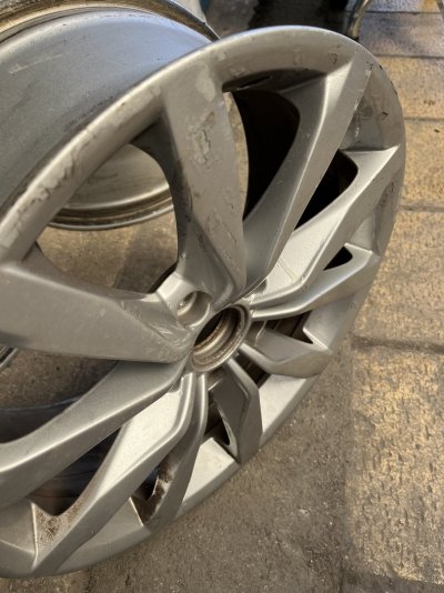

Değerli dostlar uzun süren araştırmalarım sonucunda dijon jantlarımı boyatmak için jantistuzlaya geldim. İlk izlenim gayet iyi. Yapılan işlemleri görselleri ile aşama aşama paylaşacağım. Bu günümü jantlarımı boyatmaya ve sizler için paylaşmaya ayırdım.

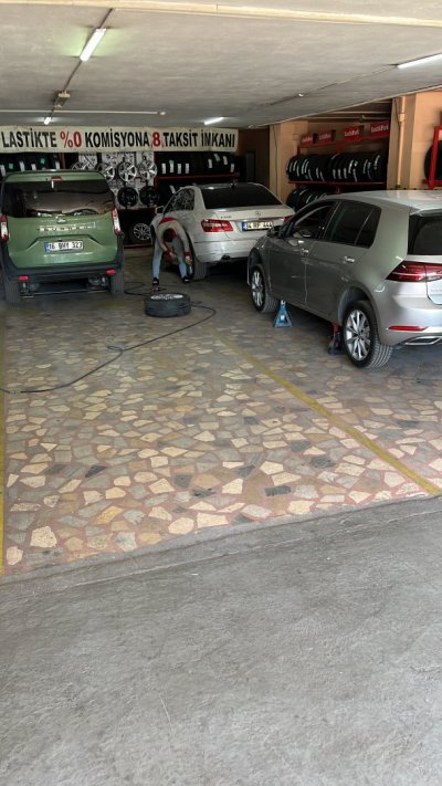

Jantlarımızın sökülmesi için lastikçiye geldik.
    154.9 KB · Görüntüleme: 36
    217.9 KB · Görüntüleme: 36
    214.4 KB · Görüntüleme: 36

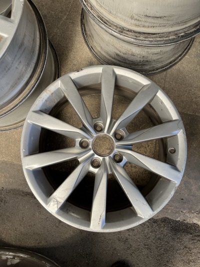

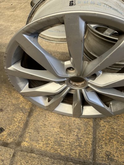

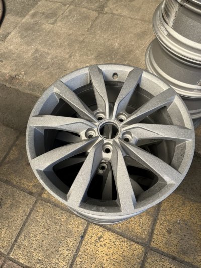

Jantlarımız bu halde. Daha önce amatörce kat kat boyanmış.

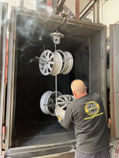

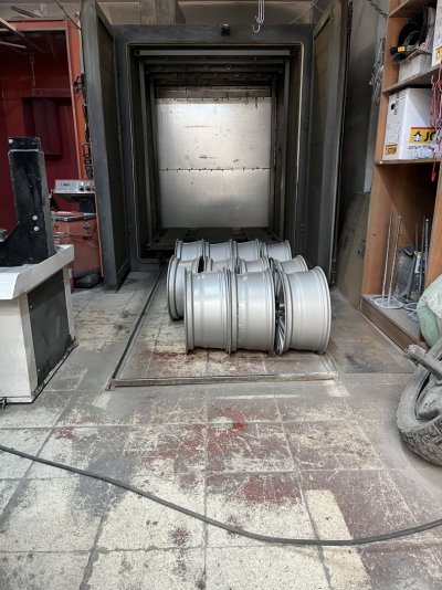

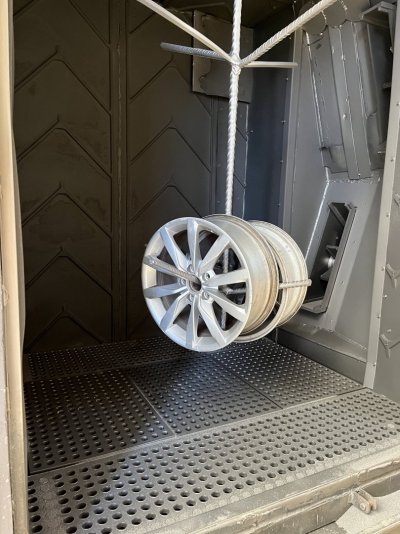

Ardından jantlarımız kumlama fırınına alınıyor.
    192.4 KB · Görüntüleme: 51
    184.4 KB · Görüntüleme: 51

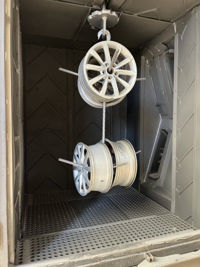

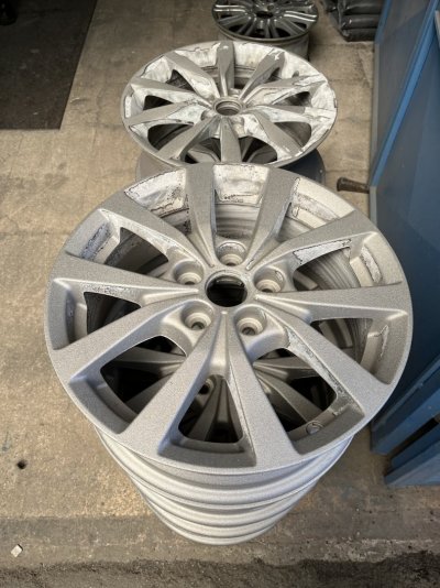

Yaklaşık 1 saat kumlanan jantları fırından çıkarıyoruz.
    175.5 KB · Görüntüleme: 48
    254.8 KB · Görüntüleme: 48

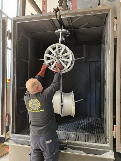

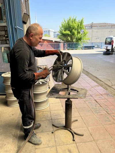

Osman usta jantları ısıtarak boyaları yakıyor ve tekrar kumlama için hazırlıyor.
    228.8 KB · Görüntüleme: 53
Bu arada firma sahibi Emrullah beye golf grubumuzdan bahsettim. Kendisi gayet ilgili ve aynı zamanda bilgili biri. Osman usta işinin ehli ve detaycı bir emektar. Zaten öyle olmasalar tercih etmezdim.
Mutluyum jantlarda kırık kaynak yok çok şükür. O kadar boyanması beni şüphelendirmişti.

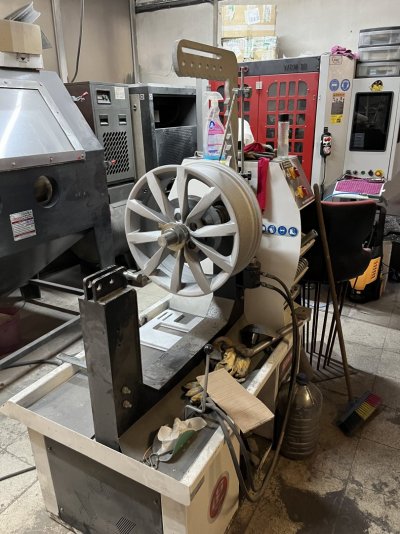

Jantlardaki boyayı yakma işleminden sonra 2. Kumlama aşaması

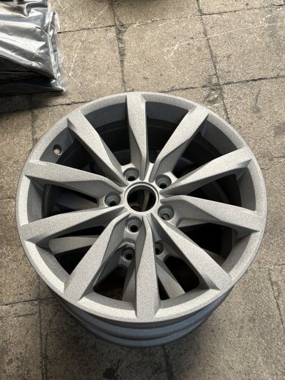

IMG_4756.jpegKumlama aşaması bitti.

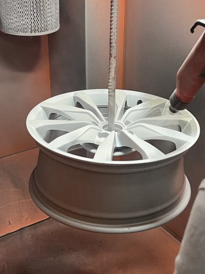

IMG_4760.jpegBoya öncesi fırınlama işlemi.
IMG_4764.jpegAstar işlemi
