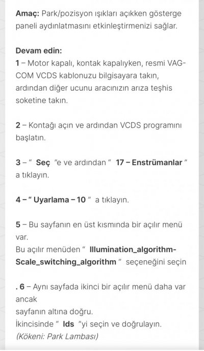

Anladım. Kadran - gösterge ışıkları için Resimdeki kodları denermisiniz
    90.7 KB · Görüntüleme: 29
