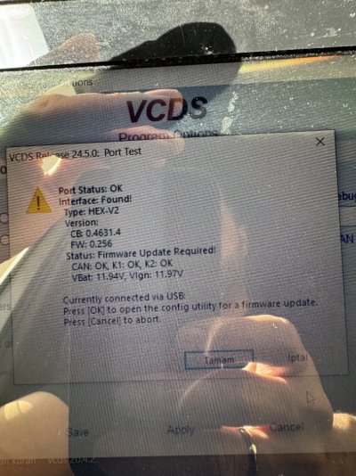

Arkdaslar selamlar yeni sürümü güncelledim fakat 2024 seat araca baglanamiyorum nedenini bilen var mi?

Akü voltajı düşük olduğundan olabilir. 12 volt'un altına düşmüş görünüyor!

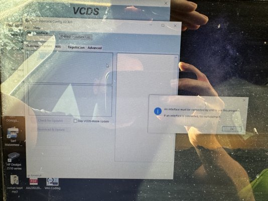

Orijinal degil piyasada 4,5 bine satilan guncellenebilir versiyon kablo
Klon kablolar ikinci resimdeki gibi online güncelleme yapmıyor diye biliyorum ben, kablonun lisans numarasına göre Ross-Tech'de kayıtlıysa yapılıyor. Güncelleme yapmadan önceki kurulumu kaldırıp 24.5 sürümü kurup denediniz mi?

Evet eskisini son surume yukselttim sonra ayri disk suruculerine ayri ayri yükledim farkli surumleri 20. Surumde sorun yok çalisiyor fakat 2024 model araçta bu sorunla karşılaşıyorum yani guncel sürümde var fakat bir seyi eksik yapıyorum muhtemelen

Aracın 2024 Seat Ateca mı? Bu klon kablolar hep sıkıntı. Kablolar genelde hangi versiyonda upgrade yapılıyorsa o versiyon dışındaki yazılımlara uyum sağlamıyor. Belkide 2024 bazı araçları desteklemiyordur bu son çıkan sürüm. Bende de 2021 Ateca FR var şu an bende kablodan sıkıntı yaşıyorum. Bildiğim kadarıyla Atecalarda SFD koruması da yok. Gerçi SFD kaynaklı olsa bağlanmama sorunu olmazdı sfd koruması olan modüllerde doğru şifreyi girsen dahi security access hatası verirdi ve kodlama yapılamazdı sadece.
Bu bence çalışıyor dediğiniz 20 sürümünde upgrade yapılmış onun için üst versiyonlarda çalışmıyor.

Evet 2024 model ateca ve arona security access,adaptasyon vs o kisimlara zaten ulasilamiyor insallah duzelir yoksa bir tane elm327 alicam iniza grubunda gordum arkadasin biri onunla her seyi aciyordu

Bu gun kabloyu aldigim yerle görüştüm ben ross tech sitesinden güncelleme aldim fakat biz daha bu ay sonu yayimlayacagiz dedi sdf kilidini bilmiyorum olmadi bekleyeceğim ya da orijinal lisansli bir kablo alacagim
