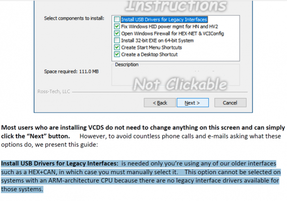

Yeni arayüzlü Arm çipli kablolarda vcds kurulumunda çıkan talimat sayfasında ilk sırada görülen USB driveri işaretlemeyin diye bir uyarı var. Bu şekilde kurup deneyin.
    244.9 KB · Görüntüleme: 11
