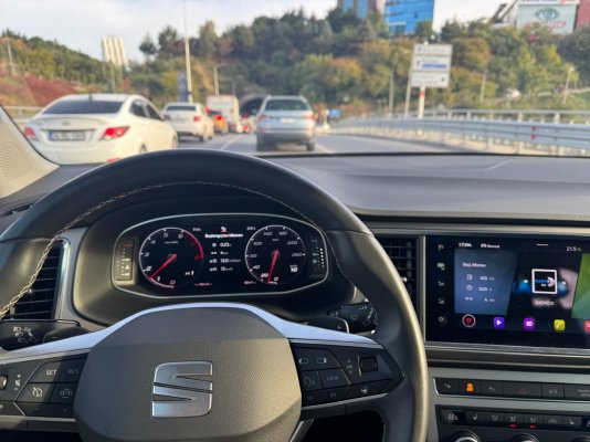

Multimedya üniteniz Mib3. Bende de Aynı ekrana sahip 2021 Ateca var. Koblosuz Fullink ve Navigasyon yaptırdım.
