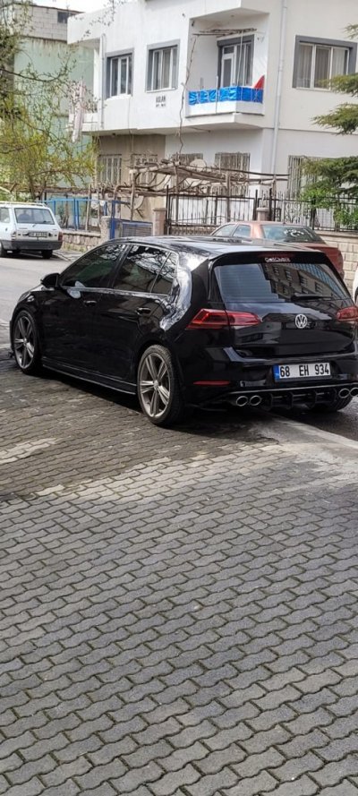

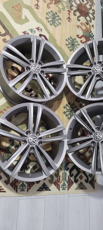

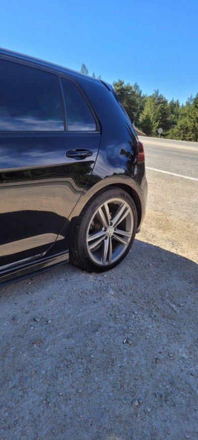

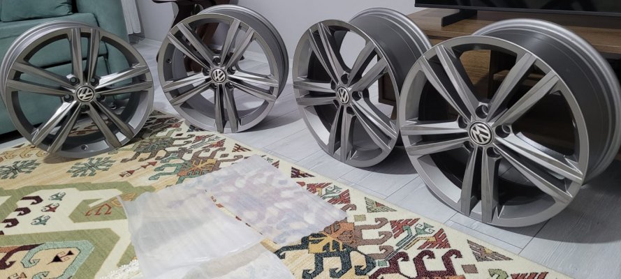

Şubat ayında 27.500 verip sebring jant almış biri olarak bence ideal fiyat, benim aldığım jantta boyalıydı bunda da boya var değeri artsın diye boyatıp satıyor jant işiyle uğraşanlar. Fikir vermesi açısından resim paylaşıyorum
